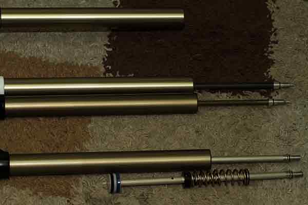

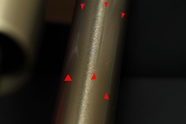

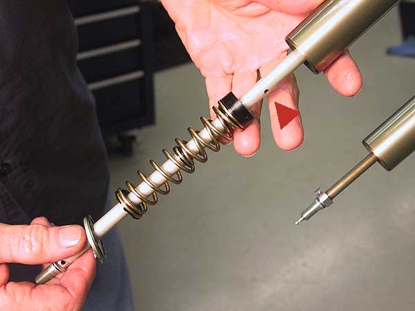

  5. No właśnie, coś mi się tak wydawało, że z tym tłumikiem może być problem. Kontrolnie oczywiście rozebrałem oba amory i podkładek dystansowych nie znalazłem. Co ciekawe, sprężyny powietrzne w obu wyglądają tak samo tylko w 120mm ogranicznik jest ustawiony o 2 cm wyżej, jest nawet drugi otwór do zainstalowania ogranicznika na 100mm. Co do tłumików to faktycznie jest różnica w długości, float 100 ma oczywiście krótszy o około 1,8 cm - ustawienie 120 mm by ogarnął, z minimalnym zapasem luzu, więc to chyba właśnie tu jest cały problem - powinno go być więcej - na sucho wszystko - działa ale jazdy bym nie zaryzykował. Tak poza tematem to niby oba amortyzatory są z tego samego roku, a anoda na lagach jest zupełnie inna Fit ma ciemniejszą i jakby bardziej gładką. Co do interwałów serwisowych to dość często zmieniałem olej, rzadziej uszczelki, serwisy robiłem sam, oleje oryginalne. Starałem się tego pilnować a po każdej cięższej przeprawie zaglądałem do środka. Problem pojawił się tylko w jednym amortyzatorze, obie lagi mają wytarcia od ślizgów po wewnętrznych stronach, lewa jest bardziej wyczuwalna. Wytarcia są między czerwonymi strzałkami Jeszcze na spokojnie przemyśle temat, zamówię nowe uszczelki kurzowe, jak nie pomogą w 120 to będą w sam raz do 100. W ostateczności poszukam nowej korony bo ta należy do tych strzelających i bardzo mnie irytuje...
  6. Witam mam dwa fox float 32 Jeden 100 mm FIT CTD REMOTE 2013 Drugi 120 mm o/C CTD REMOTE 2013 W 120 zaczęły się problemy z powłoką lewej goleni, nie jest to jedna rysa a cała seria, jakby odbicie ślizgu / możliwe, że za mocno oberwał przy jakiejś glebie. i tak sobie myślę: Wariant pierwszy - zmienić skok w 100 na 120 mm Wg: http://service.foxracingshox.com/consumers/Content/Service/QuickTech/FFloatAirSpgTravelAdj.htm tylko gdzieś czytałem, że może sobie z tym tłumik FIT nie poradzić ??? albo może mi się coś przyśniło druga przełożyć całe bebechy ze 120 ale zastanawiam się czy będzie to pasować??? / No i jakby nie patrzeć O/C wypada słabiej jak FIT Wg specjalistów jakie rozwiązanie lepsze ?

    p.s. Faktycznie coś pokręciłem ale teraz to dopiero mi cyrk wychodzi. Mierząc od osi otworów: długość amortyzatora wynosi (19,7cm) co stawia go między 7,5 a 7,85 cala długość tłoka 2,25 (55mm + 2m uszczelka kurzowa) chyba, że chodzi o faktyczne ugięcie to mogło by mieć koło 2 cali Eyelet wychodzi, ze to LV czyli albo żaden albo 7,850/ 2,0/ LV
  15. OrzelPiotr
    [damper] FOX Float CTD BV
    Może źle się wyraziłem ale chodziło mi o wymiar między strzałkami
