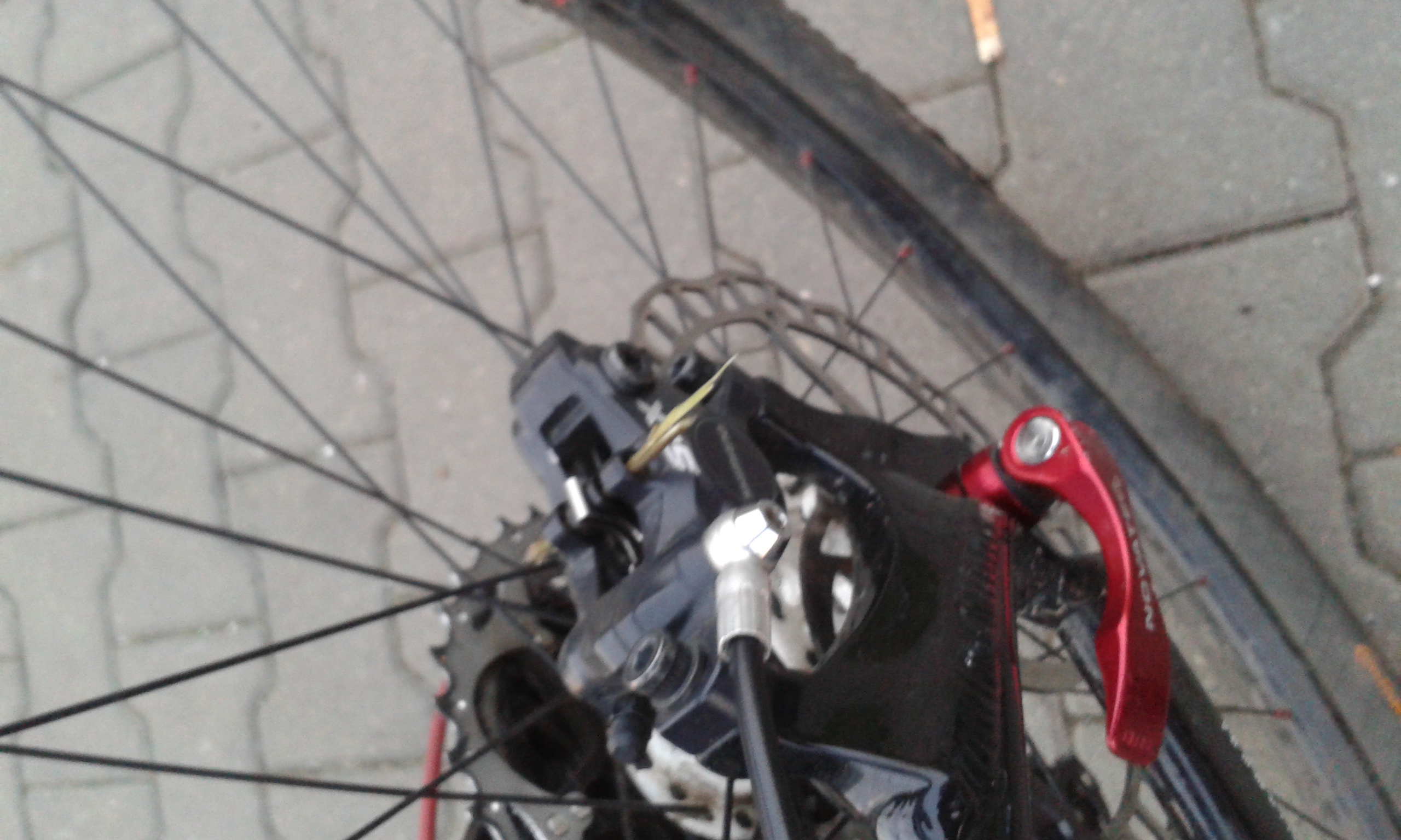

W zasadzie to ten odstep przy czystym i odpowietrzonym hamulcu powinien sie automatycznie ustawic. Tam nie ma regulacji szczeliny Przy wpychaniu tloczkow shimano podaje zeby odkrecic pokrywe zbiornika na klamce. Moze pozniej byc koniecznosc uzupelnienia oleju
Obrazilem sie na te hamulce ale skoro dlugie wieczory przed nami to chyba pobawie sie. Sprawdze srednice tlokow zobaczymy

Okladziny całkowicie nowe. Wlasnie jade po odbior nowych hampli. Co do starych to skonczyly mi sie pomysly. Moze przy okazji dam je do jakiegos serwisu. Moze jednak czegos nie wiem.
No wiec sprawa potoczyla sie nastepujaco. Hamulce zostaly rozebrane na czynniki pierwsze. Wymienilem uszczelki. Uszczelki zalozone kierunkowo. Tloczki wyczyszczone i deliktanie polerowane pasta i najdrobniejszym papierem wodnym.Uklad przeplukany alkoholem izopropylowym. Tloczki zamienione miejscami. Hamulce zalane zgodnie z instrukcjami serwisowymi. Efekt. Klamki bardzo twarde z bardzo malym skokiem. Tloczki reaguja i jest duza sila na zacisku. Niestety problem pozostal. Po ustawieniu zacisku szczelina jest bardzo waska wiec ustawic mozna tylko z lekkim szmerem. I przez chwile w miare praca jest powiedzmy poprawna choc szura. Jednak po chwili pracy jeden tloczek chowa sie w zacisku a drugi wyjezdza na maksa. Przy regulacji tloczki tak pracuja ze w koncu jeden wucofuje sie maksymalnie do zacisku choc wyjsciowo oba wystawaly w miare rowno. Widac tez ze przy zaciskaniu tarcza jest o delikatnie odginana przez zacisniete okladziny. Poniewaz tloczki byly tasowane a uszczelki nowe wiec zakladam ze nie jest to wina tych elementow. Pozostaje chyba tylko przewod i klamka. Hamulce zalewalem juz wczesniej i bylo ok takze w zalaniu tez nie widze problemu. Klamki sa bardzo twarde wiec powietrza raczej nie ma w ukladzie. Wybralem ultimate solution. Zakup xt 785. Wykonczyl mnie ten sprzet.... Jednak sprawa caly czas mnie meczy po nocach i chcialbym wiedziec dlaczego to nie dziala. Moze poprostu te hample sie zamortyzowaly po kilku latach pracy? Macie jakies wizje,pomysly?
Dzieki Panowie. Napisze jak sprawa sie zakonczy moze komus bedzie to pomocne.
Sprobuje zamienic zobaczymy. Zalane byly raczej dobrze. Sila hamowania byla dobra a klamki twarde
Nic mi po tym że nie ciekną, jeżeli nie nadają się do jazdy. Jak wyżej napisałem tłoczki nie pracują poprawnie. Po wepchnięciu tłoków regulacja zawsze kończy się tym ze jeden jest wysunięty na maksa a drugi schowany w zacisku ledwo zipie. Uszczelki raczej dobre, hamulce odpowietrzone nie widzę innej przyczyny nie da się z tym jeździć , nie jest to kwestia delikatnego ocierania, były już wcześniej czyszczone bez polerowania , pozostaje albo podjąć próbę regeneracji albo wyrzucić do kosza, pogorszyć się już sprawy nie da, więc czym to można potraktować? może ktoś poradzi?
