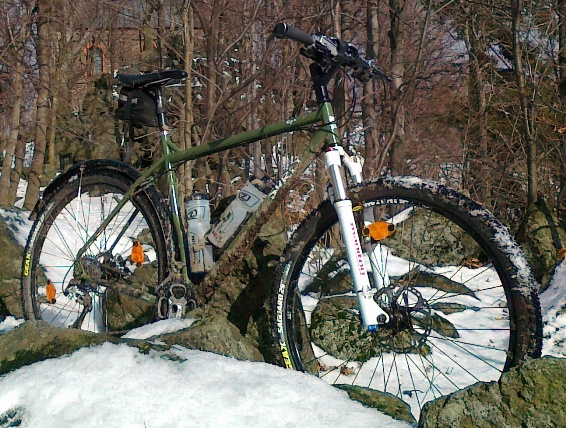

	Ktoś sugerował wybór ramy taki, żeby siodełko mało wystawało. Mam właśnie taki rower: Surly Orge Ogre | Bikes | Surly Bikes Przy rozmiarze ramy 22" i moim wzroście 189 siodełko wystaje jak na załączonym zdjęciu (patrz załącznik do posta), czyli nie wiele. Nie mam jak zmierzyć ile to cm, bo rower jest w serwisie z rozwalonym amorem. Rama nie jest idealna: przy kasecie 11-34 nie pasuje do niej przerzutka DEORE XT RD-M772 (shadow), bo niewymienny hak przerzutki jest za krótki. Na szczęście nie shadow DEORE XT RD-M771 działa ok. Jest też o 1kg cięższa niż rama Scott Scale 29". Ale: - to stalówka: powinna być niezniszczalna, tłumi drgania i jest cool. - ma masę otworów montażowych, dzięki czemu można do niej zamontować wszystko. Na zdjęciu widać, że po Ślęży jeździłem z pełnym błotnikiem i się nie rozwalił. - w komplecie dają stalowy widelec z otworami, do których można przyczepić koszyki na bidony, a nawet Salasa Anything Cage Salsa Cycles | Components - jest kompatybilna i z tarczami i ze szczękami, choć oczywiście polecam dobre tarcze. Taką ramę można kupić przykładowo tam, gdzie ja to zrobiłem: Surly Ogre 29er Rahmen Modell 2012 - BIKE-COMPONENTS.DE Tak w ogóle, to mają na stronie zdjęcia mojego egzemplarza . Obsługa zna angielski i jest frontem do klienta.
