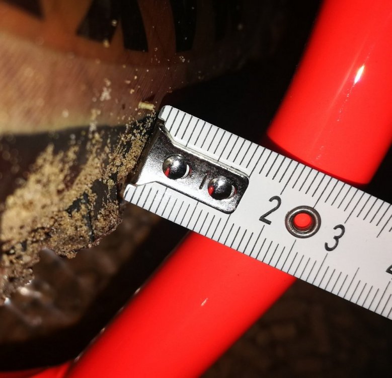

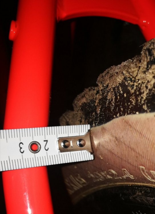

W tej chwili Ardent 2.4 na obręczach 25mm wew. w górnych widełkach 2cm luzu w najwęższym miejscu w dolnych 13mm luzu. Opona 2.6 wejdzie i jeszcze parówki się zmieszczą. U mnie docelowo 2.5 będzie na obręczach 35mm, więc zapas konkretny zostaje. 2.8 to wejdzie, ale raczej tylko 650b. Sorry za brak parówek.
