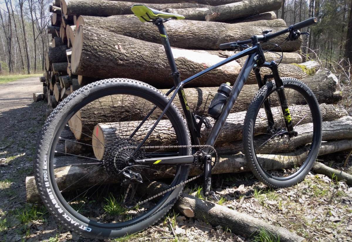

Miałem rabbity i do póki nie zmieniłem na wolfpack race+ speed to wydawało mi się że są ok. Nie są. Fakt cena za wolfpack jest przegięta ale speed którą zrobiłem ze 3k i leży teraz w kącie ma tyle bieżnika ile nowy Jack Rabbit Ogólnie przerobiłem już 2xrace na przód i chyba 4x speed z tyłu wszystkie 2.4cala i nawet nie myślę żeby zakładać 2.25. Miałem jedna jedyna awarie i to tylko dlatego ze z lenistwa nie wolałem więcej mleka. Wszystkie maratony wliczając te górskie przejechane bez żadnej awarii. Na tym zestawie jestem w stanie zrobić średnia na asfalcie plus minus 30k/h no ale coś tam jeżdżę coś tam ścigam się w zawodach. Dla mnie ten zestaw jest optymalny i przede wszystkim niezawodny a i w tym rozmiarze ciężko szukać czegoś lżejszego, już tylko Pirelli scorpion xc w wersji light zostaje ale ponoć to już szmaty są no i cena pod 300 za sztukę. Edit: sorki za byki, ale pisanie z telefonu to dla mnie katorga.
