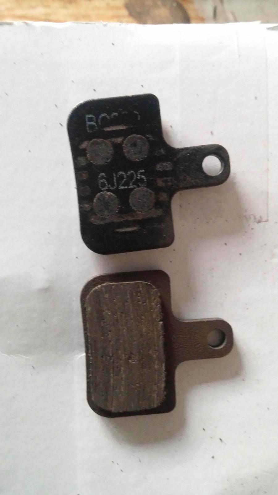

Z tych co jezdze w tej chwili jesli chodzi o sile hamowania tez jestem zadowolony, chcialbym zyskac na trwalosci, jednoczesnie nie tracac na jakosci Chyba zaryzykuje i skusze sie na metaliki.
Aaa przepraszam, myslalem, ze Ty o tej blaszce pisales ...A jakie byscie doradzali, isc w metaliczne czy pozostac przy organicznych, a moze polsrodek czyli polmetaliczne???
Wlasnie wrocilem po 45km po okolicznych gorkach, gdzie lekko te hamulce nie maja i nic nie dzwoni i nie ociera, takze chyba nie wszystkie hample tak maja(temat blaszki mozna uznac za zamkniety )...A odpowie mi ktos na pytanie czy te podlinkowane klocki beda pasowac do moich zaciskow???
To wiem, chodzilo mi o to czy jezdzic bez niej dopoki kupie nowe klocki. Na tych klockach co mam jeszcze okolo 200 km przejade.
Witam...Mam maly problem z doborem okladzin do mojego hamulca, wyczytalem, ze jest to odpowiednik DB3, ale gdziekolwiek szukam to roznia sie one delikatnie ksztaltem od tych jakie mam w rowerze, czy to wyszukuje do level t czy DB3 to jednak male roznice sa. Przykladowe linki http://twomark.pl/klocki-hamulcowe-avid-elixirdblevel-ttl-organicznestal,p,33477 http://allegro.pl/klocki-okladziny-ebc-sram-level-db5-metaliczne-i6340142217.html https://allegro.pl/hamulce-klocki-okladziny-251503?typ=Tarczowe&string=db3&order=m&bmatch=base-relevance-floki-5-nga-spo-1-2-0222 a moje klocki wygladaja tak (zdjecie na koncu posta) I teraz pytanie czy te roznice sa akceptowalne, te podlinkowane beda pasowac do mojego hamulca? I jeszcze jedno, podczas wyjmowania klockow pekla mi ta blaszka zabezpieczajaca przed wykrecaniem sie srubki trzymajacej klocki, olac sprawe czy jednak starac sie to gdzies kupic? Ps. Swoja droga to nie zla kupe tam sram montuje skoro po 1500km klocki sie juz skonczyly.
