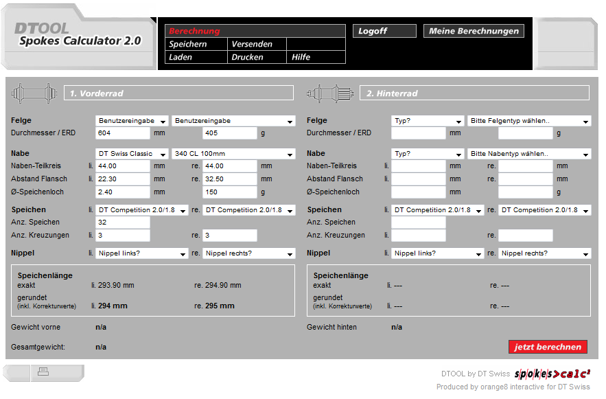

	Witam. Będę składał nowe koła na powyższych komponentach: obręcz ztr 355 29' oraz piaście od Szwajcarów DT Swiss 340 pod mocowanie tarczy center lock na ośkę 15mm. Moje pytanie dotyczy szprych. Dołączam do tematu moje wyliczenia na kalkulatorze szprych swiss'a. Na którą długość się zdecydować ? Czy wybrać dwie długości 294 i 295 ? Czy może same 295ki wystarczą ? Da się to ocenić przez interneta ?
