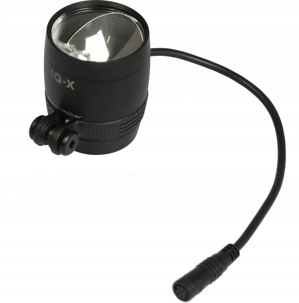

[oświetlenie] Podłączenie lampki Busch & Muller IQ-X e ze złączem Higo b mini
Tom3k88 odpowiedział Tom3k88 → na temat → Druciarstwo rowerowe
Ja swoją mam podłączoną przez mostek prostowniczy z Ali, bardzo poprawia wydajność i chroni lampkę przed strzałami wysokiego napięcia. https://pl.aliexpress.com/item/32827992366.html?spm=a2g0s.9042311.0.0.27425c0f3sTiRD -
Jeszcze testuję bez roweru. Na razie wytrzymała mi 10 godzin na pakiecie 4x18650, ale mam też IQ Cyo Premium 80 lux, też do ebike, podłączoną do dynamo w piaście. Lampka Cyo działa na 6-60V, IX-Q 5-48V DC, obie mają wbudowane zabezpieczenie, więc możesz nawet po prostu podłączyć ją do dynamo bez niczego. Nie wiem jak to lampka zniesie na dłuższą metę, ale w takiej konfiguracji lampka dostaje tylko połowę prądu i migota przy mniejszych prędkościach. Ja mam podłączoną przez najprostszy mostek prostowniczy z ali za 9zł i śmiga aż miło, chociaż jedyne zabezpieczanie od wilgoci to worek strunowy. Da się taki mostek nawet taniej samemu zrobić, ale dla mnie to już była za duża cebula :-P Możesz też w zasadzie przerobić przewód na USB i użyć ładowarki USB na dynamo, bo lampka spokojnie działa przy 5V, sprawdzałem. Jedyne co mnie zastanawia, to jak to jest z tym poborem prądu, bo niby jest 6,7W, a mi ciągnie maksymalnie 4W. Być może jest tak jak z Cyo, które paradoksalnie zużywa więcej prądu w trybie dziennym 3,3W vs 4,5W. niemniej jednak nigdy nie włączyły mi się diody do jazdy dziennej. Może dlatego lampka była tak tania, bo ta funkcja po prostu nie działa. Ogólnie w obu nie widziałem nigdy nominalnego poboru 6-7W, więc albo producent deklaruje z górką, albo to są rzeczywiście odpady, które nie przeszły kontroli jakości i świecą słabiej niż produkt z oficjalnej dystrybucji. Chociaż porównywałem też z oryginalną IXON IQ PREMIUM i moim zdaniem świeciła najgorzej z tych trzech. Zrobiłem porównanie:https://imgur.com/a/okMOtcR Najlepiej wypada połączenie IQ Cyo Premium i IQ-X, bo rozkłady światła się uzupełniają, ale to już trochę chyba przerost formy nad treścią, przy samej IQ Cyo Premium jest już fajnie, a przy IQ-X w zasadzie jedzie się z dziennymi prędkościami, ma dużo większy zasięg. Ja ostatecznie chyba zrobię tak, że za mostkiem prostowniczym dodam jeszcze przetwornicę step-down do 5V i wyjście USB. To podłącze do powerbanka z funkcją pass-through i dwoma portami USB. Tym sposobem będę miał ciągłe zasilanie lampki i jednocześnie możliwość ładowania telefonu. -
Dobra, udało mi się uruchomić lampkę. Poniżej schemat, może komuś oszczędzi to godzin szukania. Na razie mam podłączoną B&M CYO PREMIUM E, która ma 80lux, ta nowa niby ma 150lux. Po pierwszym uruchomieniu wygląda, że rzeczywiście świeci wyraźnie mocniej. Obie pochodzą z nieoficjalnej dystrybucji, na aukcji opisane jako OEM. Wygląda jakby nie przeszły kontroli jakości ze względu na barwę światła lub jako odpad od producenta, który nie wykorzystał całej partii. Obie pobierają około 0,5A przy 9V, więc mniej niż nominalnie, bo wychodzi 4,5W. Według opisu na obudowie powinna pobierać 6,7W. Będę jeszcze testować. -
Cześć, udało mi się tanio kupić ww. lampkę, ale niestety utknąłem na próbie jej podłączenia do battery packa. Lampka ma złącze Higo mini B używane w rowerach elektrycznych, ja chcę ją podłączyć do mojego battery packa. Lampka działa w zakresie napięć 5-48V więc nie powinno być z zasilaniem problemu. Niestety końcówka ma wejście na 6 pinów, próbowałem sprawdzić multimetrem gdzie występuję jakakolwiek oporność, żeby sprawdzić, do których jest podłączona jakaś elektronika, ale ten nie wskazuje nic, jakby przewody prowadziły donikąd. To jest ten typ złącza: https://www.higoconnector.com/products/z209bg-p-00-a0-1000/0999K#title Mój wniosek na teraz jest taki, że nie ma standardowego ustawienia pinów, może być ich od 2 do 6 i u każdego producenta wygląda to inaczej. Lampki z kolei podłącza się na dwu pionowe, a ta ma aż sześć. Ktoś pomoże to zdrutować, żeby zadziałało? Od razu zaznaczam, że rozbieranie i wymiana przewodu nie wchodzi w grę, za rok albo dwa pewnie będę składać jakiegoś e-bike i lampka tam na pewno trafi.
