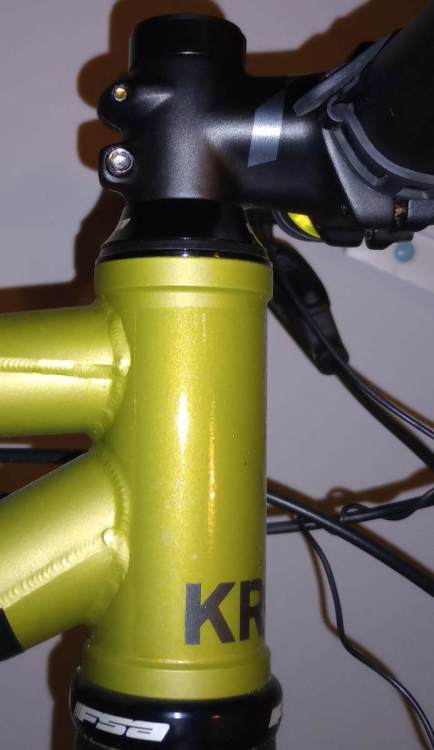

Mostek Bontrager Elite 35 60mm+/-13 ZAMÓWIONY Niski dekiel sterów - 5,3mm ZAMÓWIONY Protestuje i zobaczę... Według obliczeń przy zastosowaniu obu elementów pozycja mocno się obniża i trochę wydłuża.
acid1234 odpowiedział Wiewiór → na temat → Rowery/ramy
Cześć Czy Pokrywka pasuje do sterów FSA Rower KROSS PURE TRAIL 2018? https://kross.eu/pl/poprzednie-kolekcje/pure-trail-2018-khaki-matowy W specyfikacji jest STERY FSA ORBIT ITA (1.1/8"-1,5") Pytanie czy w sterach mogę zmienić pokrywkę na niższą - jeśli tak to jaką tylko FSA. Może być coś takiego: Pokrywa kapa sterów uszczelniona FSA Cone Spacer HS2051A https://allegro.pl/oferta/pokrywa-kapa-sterow-uszczelniona-fsa-cone-spacer-hs2051a-16148505211?utm_feed=aa34192d-eee2-4419-9a9a-de66b9dfae24&utm_source=google&utm_medium=cpc&utm_campaign=_uzsd_sport_rowery_pla_pmax_sc&ev_campaign_id=17566159677&gad_source=1&gclid=Cj0KCQjwiOy1BhDCARIsADGvQnDl7txFbGCM1RykDeZKxItnP_qiUgFvOIzAnjkvrPG_FJ5fZNYcnXIaAjnyEALw_wcB Trochę mam wątpliwości bo w komentarzu mam info:"Pasuje tylko do sterów Orbit 1.5E ZS-1 NO.57E-1. Nie jest uniwersalny. Znacząco obniża wysokość górnej kapy, dobry do szukania bardziej pochylonej pozycji." -
Pecio >>> Dziękuję za przykład to rozwiążę moje problemy 😀... Fajnie, że można to dokupić. W temacie sterów to jednak potrafię tylko ewentualnie wymienić na takie same 😎.

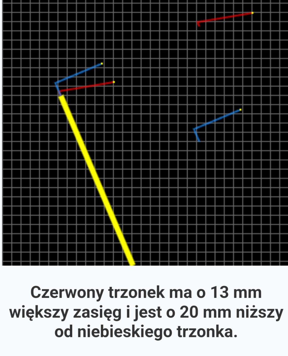

Krypto.Szosowiec >>> Faktycznie chodzi o Trail 😁. Chciałem wiedzieć, czy ktoś w tego typu rowerze stosuje mostek na minus bo w rowerach XC wiem, że można kombinować. Pewnie niewielkie odstępstwo może być ale to raczej rower bardziej "zjazdowy" i stosowanie długich mostków = 70mm jest dyskusyjne... Dziękuję za programik i przemyślę też czy faktycznie potrzebuje wydłużać pozycję. Chciałbym jednak obniżyć nieco czy wymiana sterów, bo ta nakładka jest jak solidna podkładka... Tak to wygląda...
Rower to Kross Pure Trial kąt główki 67 stopni. Obecny mostek 55mm - 0 stopni(Średnica kierownicy 35mm). Chcę obniżyć i chyba wydłużyć pozycje kierownicy. Czy mostek na minus - 8 lub - 13 stopni - 70mm ma sens? Jaki wznos zastosować: 1. Mostek Contact SL XC 35 Wznios: +/- 8 stopni 2. Mostek Bontrager Elite 35 - Wznios: +/- 13 stopni - nie za dużo na minus.
