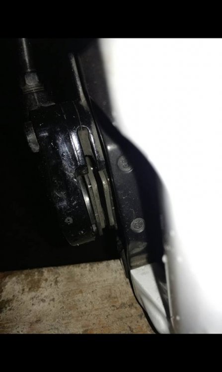

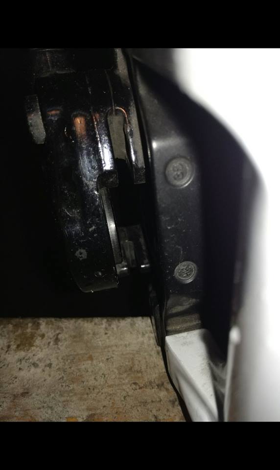

Wbrew pewnym radom, zacisku nie wyrzuciłem, tylko rozebrałem na części pierwsze, wyczyściłem i złożyłem. Wszystko działa, prawie jak należy. Praca tłoczków poprawiła się. Jeszcze minimalnie czasami gdzieś coś otrze - jednak sama tarcza nie jest już idealnie prosta. Trochę ją naprostowałem ręcznie i jest lepiej. Trudności jakie napotkałem to: - zapieczone śruby (torxy), - problem z wyjęciem tłoczków - udało się ciśnieniem (z dwóch butelek PET ) wystrzelić je z zacisków. Przy okazji z małą uszczelką - pół godziny szukania po piwnicy. Zalanie i odpowietrzanie, po obejrzeniu z 4 filmików na YT poszło już sprawnie

hej.Ktoś mi zdoła pomóc uporać się z tematem? Mam 2letni rower Deore A-M615, z którym od kilku tygodni mam problem z przednim zaciskiem. Tarcza rzęzi mi coraz bardziej. Już nie tylko na zakrętach. Ociera prawie na całym obwodzie. Zdaje sobie sprawę, że nie jest ona idealnie prosta, ale i nowe też czasami nie są ideałami (mieści się to w granicach mysle normy). wiekszy problem natomiast upatruję w nierównym wysuwaniu się tłoczków. Od strony piasty wyraźnie więcej wystaje. P Działania które podjąłem: - odkręcenie zacisku i przykręcenie go w pozycji który najlepiej pasuje tarczy - pomaga na 2/3 jazdy - wyrównanie pozycji tłoczków - pomaga na pół godziny jazdy -zamiana klocków miejscami (choć róznice w zużyciu są minimalne) Układ nie jest zapowietrzony, klamka łapie twardo dosyć wysoko. Płyn przez te ponad 2 lata jazdy nie był jeszcze wymieniany. Co robić, bo nie da się jeździć. Dźwięk wkurza (chodzi jak sieczkania ) a i opory są już lekko odczuwalne. Byłem w serwisie ale chciałem jeszcze sam się pobawić z tematem (mam zestaw do odpowietrzania). Popatrzyli i stwierdzili, że trzeba by wyrównać położenie tłoczków. Zrobiłem to delikatnie je wciskając do pozycji 0. Nic nie pomogło. Klocki i tarcza wg. nich jeszcze są OKi. Jak nic nie poradzę, to oddam serwisowi - tylko trzeba poczekać 1-2 dni oraz wybulić trochę siana
