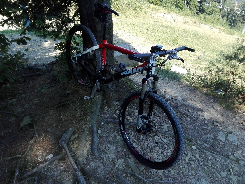

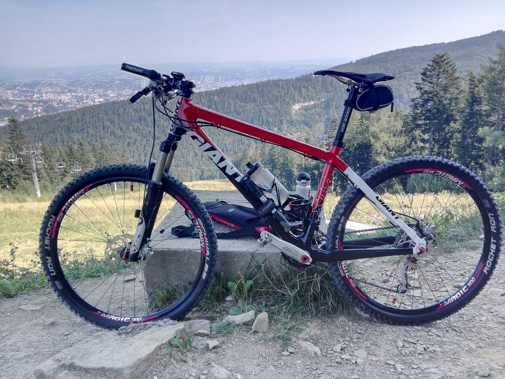

  1. Witam, Prośba do forumowiczów o obiektywną wycenę roweru, waga 9,7 kg, koła 26", stan dobry wszystko gra. Specyfikacja: Rama: Giant XTC Advanced Carbon 18' (1280g) Amortyzator: Rock Shox SID Race Dual Air 100mm (1512g) Stery: Fsa Orbit-Z + Topcap a2z śruba Ti (86g) Podkładki dystansowe: Mortop (4g) Piasta przód: Shimano Deore XT Piasta tył: Shimano SLX Obręcz przód: DT Swiss Magic (744g) Obręcz tył: DT Swiss Magic (976g) Szprychy: DT Revolution Zaciski: Aerozine Titan (42g) Nakrętki: Centerlock (16g) Dętki: Schwalbe XX-light + Maxxis Ultralight (224g) Nakrętki na wentyle: GUBbike Mf-2 (6g) Opona przód: Schwalbe Rocket Ron Evo 2.1 (395g) Opona tył: Schwalbe Rocket Ron Evo 2.1 (410g) Korba: Shimano Deore XT + śruby i kominy a2z (900g) Suport: Shimano XT BB-70 (97g) Kaseta: Shimano Deore XT 11-32 (261g) Lockring: Token (5g) Pedały: Exustar PM-25S (253g) Łańcuch: Shimano Deore XT CN-HG-93 spinka SRAM Gold (264g) Przerzutka przód: Shimano Deore XT + śrubki alu (120g) Przerzutka tył: Shimano Deore XT Shadow M-772 (230g) Manetki: Shimano Deore XT (245g) Klamki: Formula Oro K24 Hamulec przód: Formula Oro K24 + obejma a2z (231g) Hamulec tył: Formula Oro K24 + obejma a2z (246g) Adapter i śruby: Formula (52g) Tarcze: Shimano SM-RT54 160mm (286g) Kiera: KCNC SC Bone Scandium 31,8mm / 600mm (131g) Mostek: UNO Grade 2.0 31,8mm / 80mm (99g) Sztyca: KCNC Ti Pro Lite-8000 Scandium 30,9mm / 400 mm (183g) Rogi: Boplight Race (58g) Chwyty: Force silikon 130mm (31g) Siodełko: Selle Italia SLR Kevlar Flow (183g) Zacisk sztycy: Advanced (20g) Koszyk na bidon: BBB Flexcage + śruby alu (24g) Koszyk na bidon: Merida + śruby alu (31g) Linki i pancerze: Nrio Turbo Plus (29g) Uchwyt pompki: No name (14g) Korki kierownicy: Ritchey WCS (6g) Z góry dzięki!
