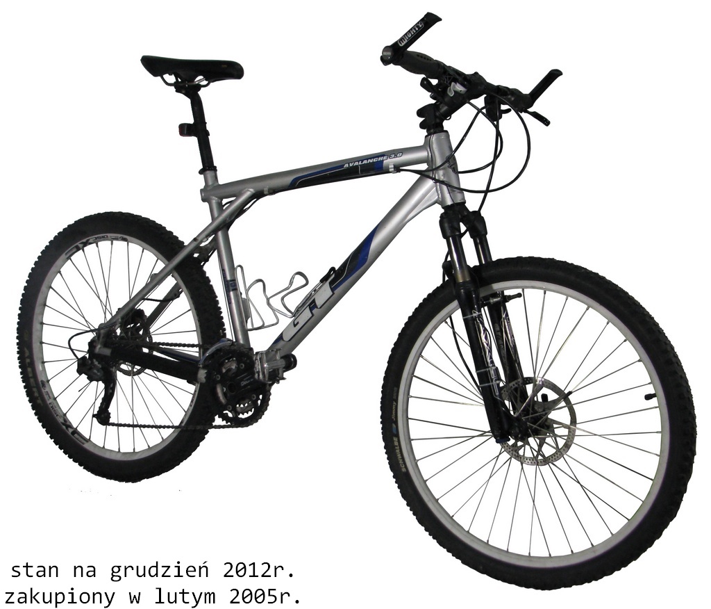

Zdjęcie zrobione w sierpniu 2012r., w takiej konfiguracji jeździł do 31.12.2012 po czym został rozłożony celem konkretnych zmian w specyfikacji.
Specyfikacja na 31.12.2012r.
Rama GT Avalanche 3.0: 2405g
Amortyzator Manitour Axel: 2480g
Mostek Bontrager Select: 190g
Kierownica Art AB-062: 182g
Chwyty De One NSS duże (para): 165g
Hamulec Magura Julie + klamka Magura Julie + linka
Hamulec Magura Julie + klamka Shimano BL-M800 + linka
Komplet manetek Shimano SL-M511 + linki
Koszyk na bidon Author oraz Giant + śrubki: 115g
Sztyca siodełka Ritchey Comp 27.2 400mm: 310g
Siodełko Fizik Nisene: 323g
Korba Shimano FC-M532 170mm: 1020g
Pedały Wellgo LU-950: 270g
Przerzutka przód Shimano Deore: 136g
Przerzutka tył Shimano SLX RD-M662: 266g
Łańcuch model zabrudzony  : 240g
 : 240g
Koło tył obręcz Rodi XC – piasta Shimano FH-M600 Hone: 1247g
Koło przód obręcz noname – piasta Shimano XT: 1000g
Tarcza hamulcowa 180mm SM-RT62M: 165g
Tarcza hamulcowa 160mm SM-RT62: 130g
Zacisk koła przód: 60g
Zacisk koła tył: 88g
Kaseta Sram chyba PG-970 ale nie jest wybite: 215g
Zacisk siodełka: 16g
Rogi Mighty (para): 68g
Dętka Dunlop 26” 1.9-2.5: 200g
Opona Huthinson Spider 26” 2.0: 675g
Opona Schwalbe Shark 26” 2.1: 820g
Całość ważyła: 14369g !
