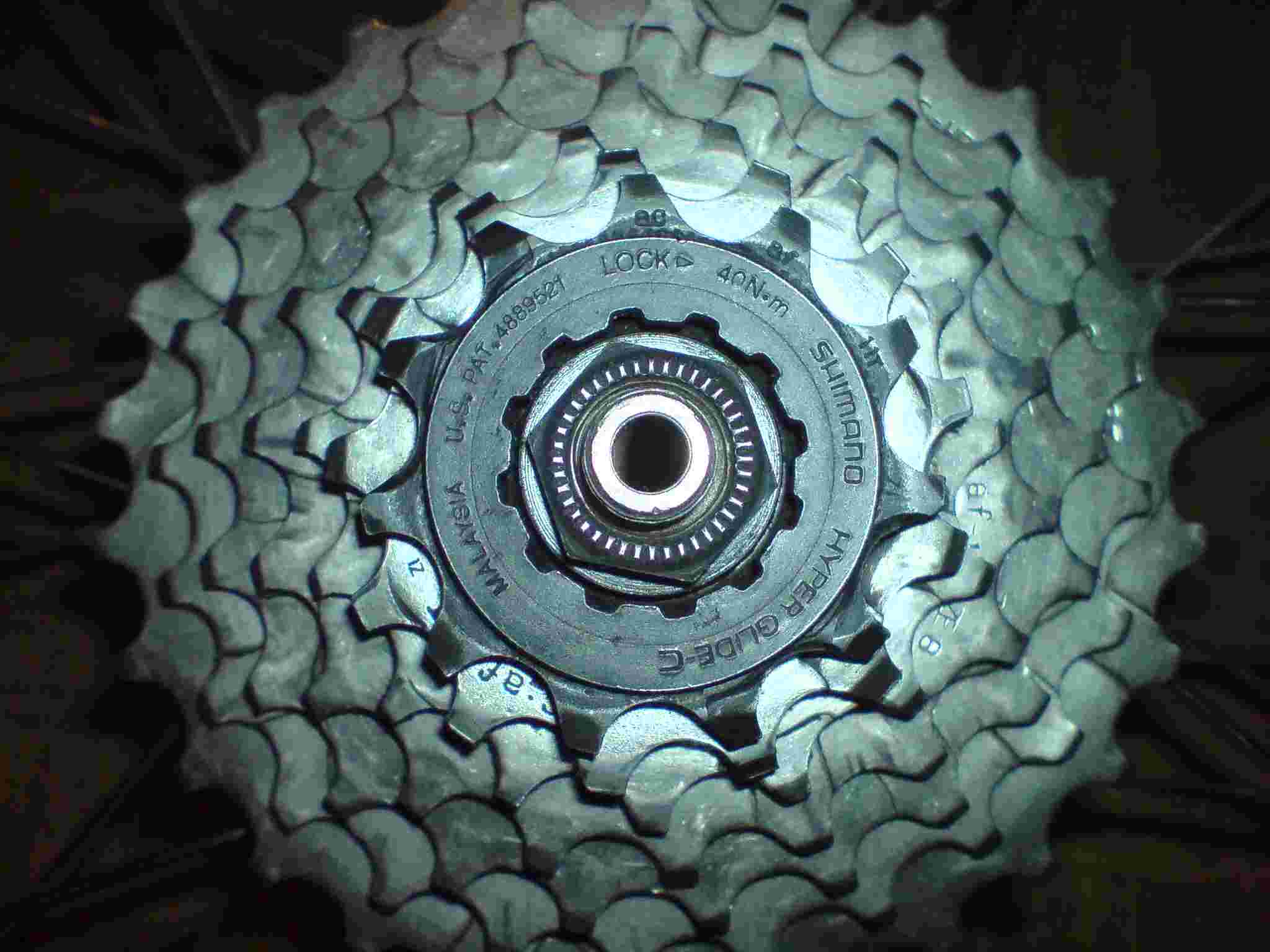

damianpl Napisano 19 Września 2011 Napisano 19 Września 2011 Witam. Z racji, że żywotność poprzedniego łańcucha (KMC Z7) się skończył kupiłem Shimano CN-HG50. Problem w tym, że na zębatkach 7 i 8 łańcuch się przeskakuje (na innych - cicho, miodzio), z poprzednim łańcuchem nie było problemów. Co sądzicie? Pozdrawiam
kamfan Napisano 19 Września 2011 Napisano 19 Września 2011 masz zuzyta kasete, wiec jeździj na starym łańcuchu, aż zacznie przeskakiwać, albo kup nową kasetę do nowego łańcucha
Mod Team Puklus Napisano 19 Września 2011 Mod Team Napisano 19 Września 2011 Albo troche podszlifuj 2 ostatnie zeby, sporo już pisałem na ten temat, poszukaj sobie.
damianpl Napisano 19 Września 2011 Autor Napisano 19 Września 2011 jeżdżenie na starym łańcuchu raczej nie wchodzi w grę, własnie z jego powodu go zmieniłem. a koronki do hg50 będą pasowały do kasety hg30? może będzie można je kupić.
doms Napisano 19 Września 2011 Napisano 19 Września 2011 Ja zawsze wymieniam łańcuch po przebiegu 2-3 tyś na nowy. Przez pierwsze 200-300 km łańcuch przeskakuje na 5 i 6 przełożeniu (najczęśsciej używane). Po tym przebiegu wszystko wraca do normy. W tej chwilo na tej samej kasecie i korbie mam już założony 5 nowy łańcuch i wszystko chodzi jak należy. Pamiętaj aby przez te pierwsze kilometry raczej używać tylko przełożeń na których łańcuch nie przeskakuje a jak już musisz ich użyć to staraj się naciskać delikatnie na pedały i używać większej kadencji (90-100). Jak po 300 kilometrach łańcuch dalej będzie skakać to pozostaje ci tylko zakup nowej kasety. Pozdro
kamfan Napisano 19 Września 2011 Napisano 19 Września 2011 nie beda pasowac, poza tym 1. ta kaseta jest tak tania, ze nie oplaca sie do niej szukac nowych koronek, 2. dwie koronki do kasety hg50 kosztuja tyle co nowa kaseta hg 30 na allegro; ja nawet nie bawilbym sie w pilowanie zebow, na allegro masz nowa za 18-25zl -> http://allegro.pl/kaseta-shimano-cs-hg30-i1823762834.html Ja zawsze wymieniam łańcuch po przebiegu 2-3 tyś na nowy. Przez pierwsze 200-300 km łańcuch przeskakuje na 5 i 6 przełożeniu (najczęśsciej używane). Po tym przebiegu wszystko wraca do normy. Kolego troche dziwne podejscie, bo w ten sposob szybciej zuzywasz lancuch (zle uklada sie na zajechanych zebatkach i szybciej sie rozciaga, zeby do nich przystosowac). Nie lepiej stosowac klasyczna metode 3 lancuchow (czy jak tam wolisz nawet 5 ) i zmieniac te lancuchy co 500km, w takim wypadku CALY CZAS Ci nic nie przeskakuje i nie musisz sie meczyc po zalozeniu nowego lancucha?
damianpl Napisano 19 Września 2011 Autor Napisano 19 Września 2011 heh właśnie na tych zębatkach nawet przy najlżejszym dociśnięciu pedału mi przeskakuje. ogólnie to zbyt długo jeździłem na tym łańcuchu (chyba koło 3tys) i pewnie koronki mi się wyrobiły. ze szlifem to nie wiem, nie robiłem tego jeszcze, a koszt takiej kasety w sumie żadna... w każdym razie dzięki
