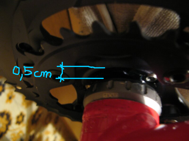

szbiker Napisano 30 Sierpnia 2011 Napisano 30 Sierpnia 2011 Witam Zamontowałem do mufy suportowej 73mm miski łożyskowe GXP a następnie korbę SRAM X.9. W instrukcji srama jest napisane że normalnym systemie GXP przy mufie 73mm nie stosuje się podkładek (widać że obie są przekreślone). Pomimo solidnego skręcenia korby widoczny jest jednak znaczny dystans wynoszący około 0,5cm pomiędzy prawą korbą a miską łożyska (jak na zdjęciu w załączniku) Czy jest to "normalne" ? Czy posiada ktoś może taką korbę i mógłby coś podpowiedzieć ? Wydaje się jednak jakby brakowało podkładek ?! :/
Rulez Napisano 30 Sierpnia 2011 Napisano 30 Sierpnia 2011 Chyba jesteś przewrażliwiony, jeśli założyłeś drugie ramię korby i weszło ono na wieloklin nie pozostawiając luzu, a po skręceniu śrub całość równo się obraca, oś nie przesuwa się na boki to jest OK.
Mod Team durnykot Napisano 31 Sierpnia 2011 Mod Team Napisano 31 Sierpnia 2011 Możesz przyjać ,że w przypadku systemu GXP " ten typ tak ma ". Jedynie od czasu do czasu sprawdzaj dokręcenie lewego ramienia- zdarzają się przypadki luzowania się śruby mocującej lewe ramię ( na imbusa 8 mm ). Na podobną "przypadłość" cierpią korby Truvativa - zresztą można sobie poczytać http://forums.mtbr.com/drivetrain-shifters-derailleurs-cranks/installed-truvativ-stylo-gxp-gap-normal-564003.html Jesli lewe ramię dotyka miski łozyska- to jest OK.
szbiker Napisano 31 Sierpnia 2011 Autor Napisano 31 Sierpnia 2011 Dzięki za odpowiedzi zwłaszcza link do forum mtbr. Po prostu pierwszy raz spotykam się z sytuacją gdy stojąc nad korbą widać oś na długości 0,5cm Może załączona fotka poniżej z innej perspektywy bardziej przemawia - ot taki to dystans. W systemie Shimano HII który do tej pory używałem zawsze było tak że korba dochodziła do końca i niemalże stykała się z miską no ale może macie rację że "ten typ tak ma", choć jest to naprawdę dziwne rozwiązanie ....może chodzi o zmniejszenie tarcia ? Dystans-widok od góry
