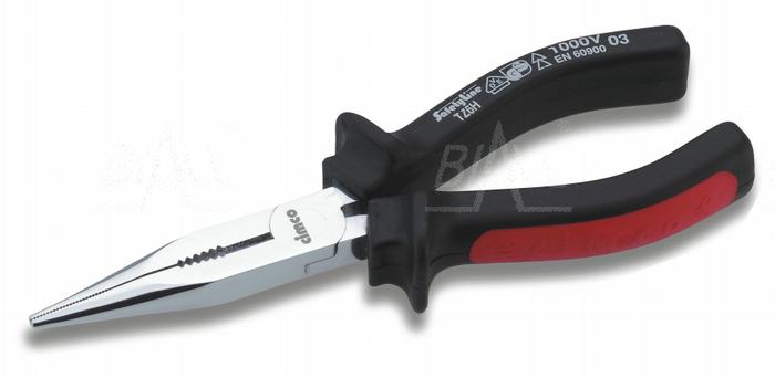

nanek3 Napisano 15 Sierpnia 2011 Napisano 15 Sierpnia 2011 Ja do dokręcania mam takie szczypce, normalnie wsadzam końcówki w ząbki i dokręcam, nic się nie niszczy i nie trzeba kupować specjalnego klucza.
