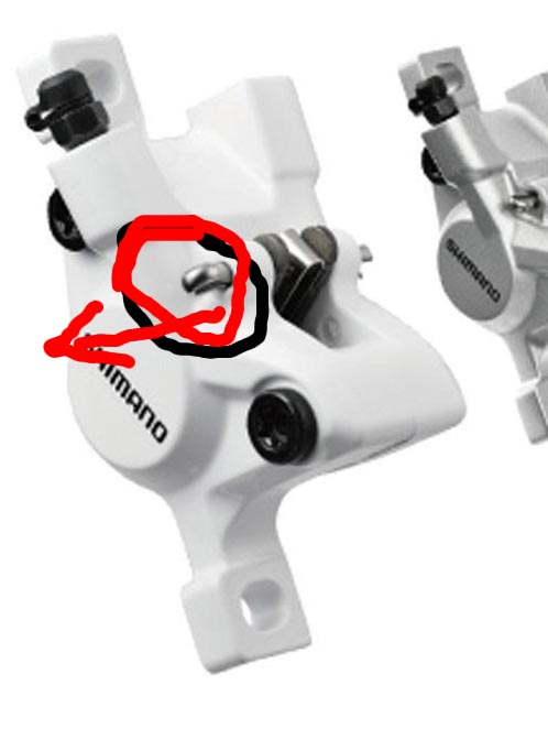

jechan96 Napisano 15 Sierpnia 2011 Autor Napisano 15 Sierpnia 2011 Teraz mam tarczówki mechaniczne i wystarczy odkręcić 2 śrubki i jeden zacisk wychodzi z klockiem i do drugiego można się dobrać. A w hydraulikach to się coś odkręca czy jak ? I co potem z regulacją? Na poniższym zdjęciu hamulce (możecie narysować strzałkę w paincie którą śrubę rozkręcać itp.
adii22 Napisano 15 Sierpnia 2011 Napisano 15 Sierpnia 2011 Wyjmujesz zawleczkę, wyciągasz klocki, wkładasz nowe, wkłądasz zawleczkę. Nie dali instrukcji czy jak? zawleczka
jechan96 Napisano 16 Sierpnia 2011 Autor Napisano 16 Sierpnia 2011 Dzięki I to trzeba rozpychać te tłoczki, żeby klocki weszły ?
