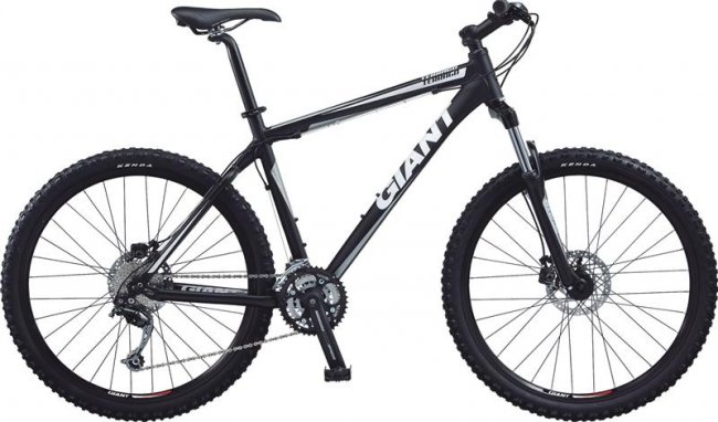

manek29 Napisano 11 Sierpnia 2011 Napisano 11 Sierpnia 2011 Całkowita przebudowa mojego gianta po roku eksploatowania, postanowiłem zainwestowac trochę pieniędzy w swój sprzet i tak zacząłem od napędu stare fsa ck-300a sastapiła korba slx łańcuch hg73 kaseta hg50 i przerzutka przednia slx manetki SLX SL-M660-9 ,założyłem kierownice fsa xc-300atb i mostek os-190lx dł 100 na resztę czekam ,jak poskładam do kupy zrobię foto i się pochwalę .
jaco96 Napisano 11 Sierpnia 2011 Napisano 11 Sierpnia 2011 Nie potrzebnie kupowałeś kasetę hg50, wystarczy hg40. Było lepiej kupić łańcuch hg91. Bo wszystko, opiera się najbardziej na łańcuchu. Więc trzeba pamiętać, żeby o niego dbać. Tak w ogóle, to bardzo fajny rowerek.
manek29 Napisano 12 Sierpnia 2011 Autor Napisano 12 Sierpnia 2011 Nie potrzebnie kupowałeś kasetę hg50, wystarczy hg40. Było lepiej kupić łańcuch hg91. Bo wszystko, opiera się najbardziej na łańcuchu. Więc trzeba pamiętać, żeby o niego dbać. Tak w ogóle, to bardzo fajny rowerek. Nie potrzebnie kupowałeś kasetę hg50, wystarczy hg40. Było lepiej kupić łańcuch hg91. Bo wszystko, opiera się najbardziej na łańcuchu. Więc trzeba pamiętać, żeby o niego dbać. Tak w ogóle, to bardzo fajny rowerek. Zawsze można jeszcze kupic hg91 a ten sprzedac jeszcze nie jest założony ,a tak poza tym to zamówiłem właśnie opony schwalbe racing ralph 2.1 zwijane,bo moje drutowane kendy też już miały dosyc.Może uda mi się odchudzic mój sprzęt o jakieś dwa kilo.Jeszcze ok dwa tygodnie i rower będzie gotowy wtedy go zważę i dodm foto .

manek29 Napisano 15 Sierpnia 2011 Autor Napisano 15 Sierpnia 2011 Zamówiłem jeszcze parę klamorów takich jak hamulce hydrauliczne BR-M575 komplet , sztyce amoeba vitra, manetki SLX SL-M660 3X9 i przerzutkę przednią SLX FD-M660 i pedały platformy octane i to na razie będzie wszystko fundusz się wyczerpał,na zimę będę chciał jeszcze wymienic widelec i może jekieś lepsze koła ,ale to dopiero na zimę na razie starczy.

manek29 Napisano 20 Sierpnia 2011 Autor Napisano 20 Sierpnia 2011 OK rower nareszcie skończony udało mi się odchudzic go o dwa kilo może to nie jest super osiągnięcie ale zawsze coś ,na zimę może koła i widelec jak kasa będzie ,jak na razie jestem bardzo zadowolony i jeśli chodzi o te pedały octane to naprawdę jestem zadowolony ,porównując do moich poprzednich pedałów może kiedyś spd czas pokaże . Zrobię jeszcze zdjęcia i pochwalę się rowerkiem .
