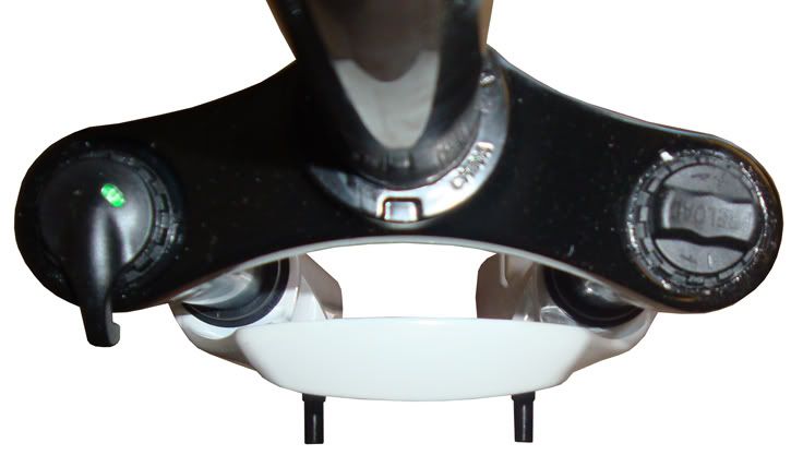

kubzys Napisano 19 Lipca 2011 Napisano 19 Lipca 2011 Nic się nie stanie, bo brat xcm`a - xct ma tylko jedną sprężynę (tak mi się obiło o uszy ) Ja też mam xcm v2 i też waże ledwo 50 kg i jest bardzo miękki. Dziwne że pod tobą twardy. A czym odkręciłeś te nakrętki na goleniach (masz takie plastikowe nakrętki na górze: http://i1141.photobucket.com/albums/n586/ania80/DSC08342.jpg ) ?
Error6644 Napisano 20 Lipca 2011 Autor Napisano 20 Lipca 2011 Tak mam taką jak ta po prawej. Odkręciłem kluczem francuskim.
