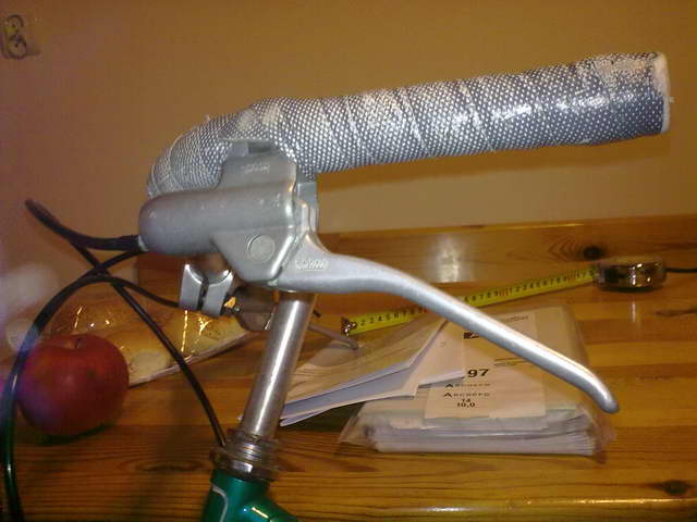

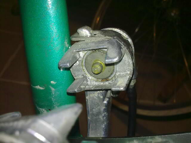

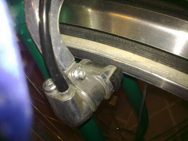

burypudelek Napisano 8 Czerwca 2011 Napisano 8 Czerwca 2011 Witam Posiadam, takie jak w załączeniu, zabytkowe hamulce w rowerze zakupionym niedawno na giełdzie. Tylny działa wzorowo (w końcu koza z dobrymi hamulcami!). W przednim ewidentnie brak płynu (miękka, głęboko wchodząca klamka, bardzo słaba siła docisku) - widać, że ktoś się bawił i mu trochę pociekło bo są brudne ślady po zaciekach płynu w okolicy śruby do odpowietrzania (hamulce same w sobie są suche, pancerne;) i nie ciekną). Pytanie do szanownych doświadczonych użytkowników forum - jaki płyn lać do tych hamulców? (Nie ma informacji na klamce). Nie uśmiecha mi sie kupowanie drogiego płynu magury. Z drugiej strony nie chce ich uszkodzić (kiedys zalałem moja starą julie dotem 4 i mi sie uszczelki rozpuscilu w klamce ;] ). Może jakiś zamiennik? Z góry dziękuję za odpowiedź i pozdrawiam serdecznie!!!

tranzystor82 Napisano 9 Czerwca 2011 Napisano 9 Czerwca 2011 I tak z tego co widać zacisk trzeba rozebrać i zobaczyć w jakim jest stanie wewnątrz, bo może się okazać że zalewanie go nic tu nie da ....

tranzystor82 Napisano 9 Czerwca 2011 Napisano 9 Czerwca 2011 Choćby dlatego iż z dyskusji wynika że hamulec był zalany innym olejem, w związku z czym nie powinno się mieszać różnych gęstości, bo raczej z tego nic dobrego nie wyjdzie i prawdopodobnie może to mie wpływ na działanie samego zacisku w różnych warunkach temperaturowych.

tobo Napisano 9 Czerwca 2011 Napisano 9 Czerwca 2011 Hehe, ja faktycznie jestem nieprzytomny Zdjęcia są. Zacisk jak zacisk te wyglądają u magury tak samo, ale klamka wskazuje na chyba początki historii tej firmy i jej doświadczeń z rowerami. Co do opróżniania układu ze starego płynu: 1. Jeśli dźwignia hamulca będzie ustawiona wyżej niż zacisk, dobrze byłoby gdyby przewód był też prostopadle do ziemi, to po odrkęceniu śrub odpowietrzników (na zacisku i przy dźwigni, drugie gniazdo obok tego do którego podpięty jest przewód) stary płyn powinien sam wypłynąć ze środka. 2. Wg mnie jednak taki sposób jest bez sensu, dla samego opróżniania układu. Lepiej jest od razu zalać hamulec nowym płynem, stary zostanie wypchnięty. Troche oleju się zmarnuje ale jak pisałem - koszt litrowej butelki lhm'a plus to 20 zł w sklepie motoryzacyjnym. 3. Można oczywiście przedmuchać powietrzem pod ciśnieniem caly układ. Tak czy inaczej do odpowietrzenia tego hamulca będziesz potrzebował dwie końcówki wkręcane w gniazda zacisku i klamki, oryginalnie zestaw odpowietrzający tworzą dwie takie same końcówki jak te którymi przewody masz przyłączone do zacisku i klamki. Odpowietrzanie układu robiło się od strony zacisku, pchając płyn do klamki. Przyda się wężyk plastikowy, strzykawka i pojemniczek do zbierania nadmiaru płynu. Hs'y odpowietrza się łatwo, jeśli układ jest szczelny. Co do temperatur, to chodzi o to, że magura np julie nie lubiła na starym płynie niskich temperatur - moje julie zawieszały się gdy temperatura wynosiła minus 10 stopni i spadała poniżej. Na przypadłość tą hs raczej nie cierpiał. Nie wiem czy przy twoich hs są boostery - wg mnie hs bez nich nie hamuje.
