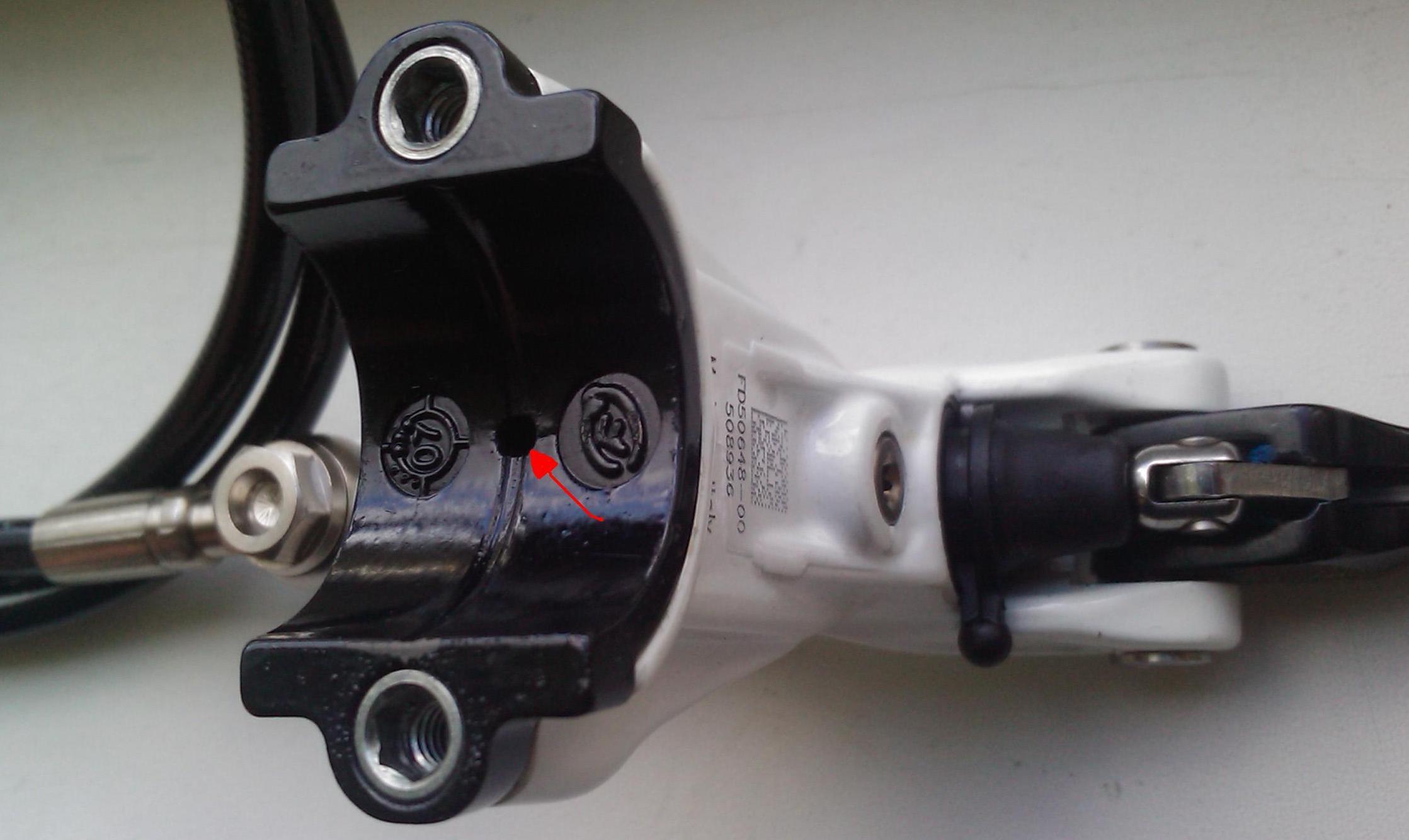

pelen Napisano 29 Maja 2011 Napisano 29 Maja 2011 Witam. Posiadam hamulec Oro K24 i K18. Oba nowe i oba maja ten sam problem. Podczas naciskania dzwigni z dziurki zaznaczonej na zdjeciu saczy sie najprawdopodobniej plyn hamulcowy. Naciskam klamke delikatnie i pojawia sie plyn. Nie sadze zeby bylo to naturalne stad moje pytanie do Was czy ktos wie co moze byc przyczyna i co nalezy ewentualnie wymienic. Moze membrana jest nieszczelna a moze problem lezy gdzie indziej. Nie demontowalem tego czarnego docisku (pol uchwytu) zebym nie musial zmieniac plynu ale jezeli to konieczne to oczywiscie moge to zrobic. Element ten jest dokrecony. Prosze o pomoc w tej sprawie. Z gory dziekuje bardzo
Andrew Napisano 29 Maja 2011 Napisano 29 Maja 2011 Płyn wydobywający się z tego otworu świadczy o nieszczelności membrany. Membrana jest wymienna. Hamulce musiały długo leżeć - płyn nie był zmieniany przez lata i membrana sparciała. Kupiłeś je prosto od Formuli z Włoch ?
pelen Napisano 29 Maja 2011 Autor Napisano 29 Maja 2011 Płyn wydobywający się z tego otworu świadczy o nieszczelności membrany. Membrana jest wymienna. Hamulce musiały długo leżeć - płyn nie był zmieniany przez lata i membrana sparciała. Kupiłeś je prosto od Formuli z Włoch ? Kupilem je z serwisu w norwegii w ktorym pracuje. Mozliwe ze hamulce lezaly troche. Gdzie moge zamowic takie membrany i ile to moze mniej wiecej kosztowac? Dodam ze my nie posiadamy czesci do tarczowek wiec u siebie tego nie zrobie.. Z gory dziekuje za odpowiedz. Pozdrawiam serdecznie
Andrew Napisano 29 Maja 2011 Napisano 29 Maja 2011 Części można zamówić w gregorio. Nie wiem, czy będą chcieli wysłać do Norwegii. W razie problemów mogę pomóc.
radomir82 Napisano 29 Maja 2011 Napisano 29 Maja 2011 W Norwegii dystrybutorem Formuli jest Deler AS (deler.no). Przy czym odrobinka płynu niekoniecznie musi oznaczać wyciek, jest bardzo możliwe że podczas napełniania układu odrobina płynu dostała sie ponad membranę przez ten otwór odpowietrzający. Ps. Mieszkasz w Bergen? W którym serwisie pracujesz?
SilverXC Napisano 30 Maja 2011 Napisano 30 Maja 2011 Mam ten sam problem, jeszcze nie zamawiałem nowych, na razie kombinowałem z zamianą membran pomiędzy klamkami żeby się upewnić czy to wina membrany. Gregorio niestety samej membrany nie sprzedaje - zaproponowali mi całą klamkę Napisałem do producenta i wstawili na stronę membrany - roczniki 06/07 pasuje każda, ale lepiej chyba zamówić nowszą: http://store.formula-brake.com/items/oro-mastercylinder-diaphragm-kit-season-2006 http://store.formula-brake.com/items/oro-mastercylinder-diaphragm-kit-season-2007
pelen Napisano 1 Czerwca 2011 Autor Napisano 1 Czerwca 2011 W Norwegii dystrybutorem Formuli jest Deler AS (deler.no). Przy czym odrobinka płynu niekoniecznie musi oznaczać wyciek, jest bardzo możliwe że podczas napełniania układu odrobina płynu dostała sie ponad membranę przez ten otwór odpowietrzający. Ps. Mieszkasz w Bergen? W którym serwisie pracujesz? W sykkelbutikken Mam ten sam problem, jeszcze nie zamawiałem nowych, na razie kombinowałem z zamianą membran pomiędzy klamkami żeby się upewnić czy to wina membrany. Gregorio niestety samej membrany nie sprzedaje - zaproponowali mi całą klamkę Napisałem do producenta i wstawili na stronę membrany - roczniki 06/07 pasuje każda, ale lepiej chyba zamówić nowszą: http://store.formula-brake.com/items/oro-mastercylinder-diaphragm-kit-season-2006 http://store.formula-brake.com/items/oro-mastercylinder-diaphragm-kit-season-2007 W gregorio zaproponowali mi klamke za 180zl.. Sprawdze to o czym pisal radomir82 i odezwe sie co dalej w tej sprawie. Dzieki za linki. na razie nie mialem kiedy sprawdzic membran u siebie bo jestem na wyjezdzie. Temat w toku Dziekuje za zainteresowanie i pozdrawiam Części można zamówić w gregorio. Nie wiem, czy będą chcieli wysłać do Norwegii. W razie problemów mogę pomóc. Dziekuje za propozycje pomocy
