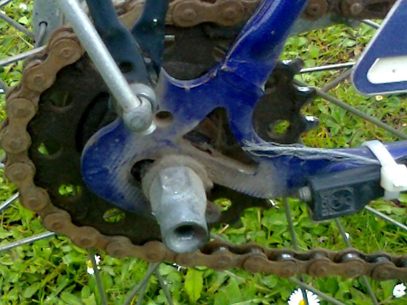

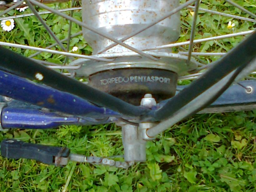

piotrek007 Napisano 24 Maja 2011 Autor Napisano 24 Maja 2011 Rozbierać nie będę bo sie na tym nie znam. Na jednym z cięższych biegów jeździ, a jak nie złożę to nie będzie jeździł w ogóle i rowerek będzie stał nie używany... Jestem pewien że to pentasport bo na plastikowej osłonce jest nadruk no i te dwa łańcuszki. Mam kilka fotek może ktoś ma podobny rower, albo ktoś wie jaki to model i wie co kryje się w bębnie w tylnym kole (ile tych nieszczęsnych biegów tam jest)... Później wrzucę jeszcze kilka fotek bo mi się limit skończył
Hetman Napisano 24 Maja 2011 Napisano 24 Maja 2011 Eee... No to fakt, że taniej nic nie robić, niż cokolwiek dłubać. Aluminium ma rdzawe plamy? Czy kolory aż tak przekłamane? Ciężka sprawa Ci cokolwiek doradzić. Jak nie jesteś techniczny to już w ogóle. Jedyne co możesz robić to polować na manetkę po nazwie. Albo ewentualnie napisać do SRAMa.
