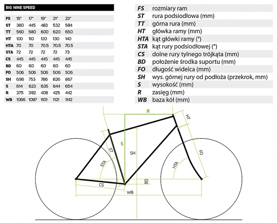

Arni220 Napisano 12 Grudnia 2015 Napisano 12 Grudnia 2015 (edytowane) Dobrze ci w sklepie doradzali, 19' to mało, 20 będzie dobre, a czy 21 też, to już by trzeba mierzyć. Ten 20' ma też bardziej sportową geometrię, dłuższe HH i krótszą główkę. W nim siodło wyciągniesz na ok. 28,5cm czyli nadal będzie potrzebna sztyca 400mm, w 21 odpowiednio o 3cm niżej czyli seryjna 350 wystarczy. Jeśli ważysz ok. 100kg to mocne wyciąganie sztycy nie będzie najzdrowsze dla ramy, im więcej tym oczywiście gorzej. Edytowane 12 Grudnia 2015 przez Arni220 Cytuj
Piotrek383 Napisano 12 Grudnia 2015 Napisano 12 Grudnia 2015 Ważę około 70 kg. Jeśli wybierałbym z ram Meridy - 19" i 21" - to chyba będzie ciężko znaleźć odpowiednią... Przekrok 21" to 82,6 cm, a ja mam nogę 88 cm - czy to nie za dużo? Cytując z pewnej strony nt. doboru ramy "stojąc bezpośrednio nad ramą blisko siodełka, odległość pomiędzy górną rurą a naszym krokiem nie powinna być mniejsza niż 10cm (do jazdy rekreacyjnej) lub 15cm (do jazdy sportowej)". To znaczy że jakbym chciał sportowa pojeździć to mam kupić ramę 17"? I drugi cytat z tego tematu: "po zajęciu pozycji na siodełku i oparciu pięt stóp o pedały nasze nogi powinny być prawie wyprostowane (osiągnięcie takiej pozycji powinno być możliwe bez maksymalnego wysunięcia wspornika siodła)". Czyli według tego poradnika nie dostanę odpowiedniej ramy Meridy pod mój wzrost Tak jak pisałem, przymierzałem się do 19" i maksymalnie wysunięta sztyca 350 mm była wciąż za krótka. Zakup sztycy 400 mm to dodatkowe koszta oraz nie bardzo podoba mi się tak wysoko wyciągnięta sztyca. Przekrok w 19" byłby dobrze, wg geometrii wynosiłby około 10 cm. Natomiast w 21", też wg geometrii ze strony Meridy, to 5,4 cm, co teoretycznie za mało. Przymierzałem się jeszcze w sklepie do Big Seven w rozmiarze 21,5" i wcale nie bałbym się na tym jeździć, choć w przekroku mogłoby być trochę więcej. Więc co lepiej? Cytuj
Arni220 Napisano 12 Grudnia 2015 Napisano 12 Grudnia 2015 (edytowane) Twoja waga pozwala na wszystko, super. Nie patrz na jakiś przekrok tylko na długość horyzontalną i wysokość ramy czyli odległość od osi suportu do szczytu rury podsiodłowej. Mnożąc twój przekrok przez 0,883 wychodzi, że wysokość siodła od osi suportu będzie znajdować się na wysokości ok. 77,7cm. Rama 20" to 50cm, czyli siodło będzie wystawało na 27,7cm. Siodła mają ok. 3/4cm wysokości, a więc sztycę będziesz musiał wysunąć na ok. 24cm. W ramę wejdzie kolejne 10/12cm czyli będziesz na granicy sztycy 350 i 400mm. Wcześniej pisałeś o przekroku 89cm, a to już raczej wyjdzie sztyca 400mm. Przy twojej wadze to żaden problem. W ramie 21" sztyca będzie schowana odpowiednio niżej tj. o 3cm. Kosztami wymiany sztycy bym sie nie przejmował w twoim przypadku, fajne używane sztyce można bardzo tanio wyrwać na OLX czy na Allegro. Teraz długość ramy. Średnio dla 189cm wzrostu potrzeba ok. 615/630mm. Ta rama 20" ma długość 625mm, jest gdzieś po środku. Wyższa jest nawet krótsza (620mm). Długość reguluje się mostkiem. Przy 625 wyjdzie ci pewnie mostek 80/90mm. Dłuższa rama wymusza większe wyciągniecie nad rower, pozycja staje się bardziej sportowa, agresywniejsza, ale nie wiem czy odczujesz w ogóle 5mm różnicy. Kolejną cechą ram jest wspomniany sportowy charakter. Rama taka ma krótką główkę. Ta 20" ma ją 110mm, ta większa 130mm. To dość spora różnica mówiąca o tym, że mniejsza rama pozwoli przyjąć bardziej sportową, pochyloną w dół pozycję. Oczywiście wszystko można korygować podkładkami i w jednej można dać dwie, a w drugiej wyjąć wszystkie i uzyska się +/- podobne ułożenie. Tak to +/- wygląda. O kątach czy długości tylnych widełek się nie wypowiadam, bo na ich podstawie raczej nie dobiera się rozmiaru ram, ale wpływają na prowadzenie roweru. Osobiście do sportowej jazdy wybrał bym przy twoim wzroście rozmiar 20", ale jeśli rower ma być bardziej turystyczny i nie będziesz się nigdzie ścigał to wybierz raczej 21" (mowa na podstawie geometrii z twoich linków). Generalnie to przy wyborze rozmiaru ramy potrzeba trochę własnego doświadczenia, bo to ty najlepiej wiesz, na jakiej ramie i o jakim rozmiarze będzie ci najlepiej. Może pomierz dotychczasowy rower, przemyśl sobie co byś zmienił, wydłużył, skrócił i decyzję praktycznie sam podejmiesz. Nawet z roweru 26" można pewne wnioski wyciągnąć. Przyda ci się jeszcze to: http://www.competitivecyclist.com/Store/catalog/fitCalculatorBike.jsp Edytowane 12 Grudnia 2015 przez Arni220 Cytuj
Piotrek383 Napisano 12 Grudnia 2015 Napisano 12 Grudnia 2015 (edytowane) A w zasadzie to czym różni się sportowa jazda od turystycznej, bez ścigania? Jeżdżę sobie dla przyjemności i treningu kondycyjnego, nie ścigam się i nie biorę udziału w maratonach. To nie znaczy, że nie lubię od czasu do czasu pojeździć ostrzej, strome zjazdy też mi nie straszne. Czy chodzi o to, że na zawody lepiej wziąć ramę mniejszą aby w sytuacji, gdzie trzeba co chwilę zeskakiwać z roweru, pchać, przechodzić przez błoto itd. było wygodniej? Ja raczej unikam takich terenów Jeżdżę leśnymi ścieżkami, szutrami i inne takie. Jednak chciałbym dobrać tak ramę, żeby rower był zwrotny, bo czasem trafi się jakiś wąski szlak i też chciałbym nim jechać Jeśli miałbym wybierać z Meridy (http://www.rowerymerida.pl/materialy/geometrie/min/124.jpg) to w tym przypadku wybór pomiędzy 19" a 21". Mogę jeszcze kilka cm urosnąć, więc chyba 21" będzie odpowiedniejsze? Dzięki za odpowiedzi. Edytowane 12 Grudnia 2015 przez Piotrek383 Cytuj
Arni220 Napisano 12 Grudnia 2015 Napisano 12 Grudnia 2015 (edytowane) Jeżdżę sobie dla przyjemności i treningu kondycyjnego, nie ścigam się i nie biorę udziału w maratonach. Czyli sam sobie odpowiedziałeś co wolisz. Przy takim wykorzystaniu roweru nie ma potrzeby się męczyć w mało wygodnej i nisko pochylonej pozycji. Sportowa pozycja nie jest dla wygody, jest dla wyniku sportowego, a ty go nie szukasz. Rozumiesz? Taka jest różnica. Jeśli miałbym wybierać z Meridy (http://www.rowerymer...rie/min/124.jpg) to w tym przypadku wybór pomiędzy 19" a 21". Mogę jeszcze kilka cm urosnąć, więc chyba 21" będzie odpowiedniejsze? Nie chyba, a na pewno. O 19" moim zdaniem zapomnij, dobrze ci w sklepie podpowiadali. 20 albo 21 jest dla ciebie, masz wybór więc bardzo fajnie. W 19" sztycę 400mm musiał byś wysunąć pod max. Po co, jaki sens? Moim zdaniem sztyce 400m to taki ratunek dla osób pomiędzy rozmiarami. Tobie jest raczej bliżej 21" niż 19, a w dodatku nie żądasz sportowej sylwetki, bo nie masz zamiaru się ścigać po maratonach czy w XC. Masz także wybór trzeciego rozmiaru 20" więc pozostał bym przy tych dwóch, 20 lub 21 w zależności jaką pozycję i styl jazdy preferujesz. Edytowane 12 Grudnia 2015 przez Arni220 Cytuj
Piotrek383 Napisano 12 Grudnia 2015 Napisano 12 Grudnia 2015 No i super. Dzięki wielkie za pomoc Teraz już wiem gdzie naprawdę chcą sprzedać mi dobry rower, a gdzie pozbyć się towaru. Cytuj
Arni220 Napisano 12 Grudnia 2015 Napisano 12 Grudnia 2015 Teraz już wiem gdzie naprawdę chcą sprzedać mi dobry rower, a gdzie pozbyć się towaru. I takie własne wnioski są najlepsze. Powodzenia. Cytuj
