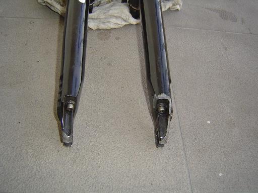

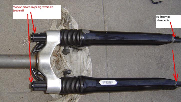

largofpns Napisano 11 Maja 2011 Napisano 11 Maja 2011 Cześć, Kupiłem stary rower z amortyzatorem na którym brak naklejek. Jedynie co na nim jest to numer seryjny w postaci: SN 00DH011456 Na oko wygląda na jakiegoś Rock Shox ale nie mogę go dopasować do żadnego, np śruby od góry (korona) są na klucz 19 a we wszelkich manualach RS piszą o kluczu 24. Jakby ktoś wiedział co to za widelec to byłoby super. Chciałbym go rozebrać i przesmarować ale napotkałem na problem - śruby imbusowe od dołu goleni kręcą się razem ze środkiem amortyzatora i niestety nie dają się odkręcić. Nie wiem jak skontrować ten interes by nie narobić szkód, gdy w czasie kręcenia imbusem złapię na plastiki u góry to czuję jak się wyginają... Zerknijcie proszę na zdjęcia, może ktoś ma jakiś patent. Pozdrawiam, Kamil
radomir82 Napisano 11 Maja 2011 Napisano 11 Maja 2011 No oko to to wygląda jak jakiś Suntour, aby go rozkręcić należy wyjąć spręzyny i przytrzymac popychacze długim kluczem imbusowym od wewnątrz.
tobo Napisano 11 Maja 2011 Napisano 11 Maja 2011 Ewentualnie jeśli na dnie nie ma czego przytrzymać imbusem, założyć pokrywy goleni, wsadzić widelec za rurę sterową w imadło, ścisnąć widelec tak by "naprężyć" bebechy i zwiększyć opór, który może okaże się większy niż opór śrub przy odkrecaniu. Imbusem wewnątrz odkręca się na pewno śruby mocujące w widelcach które nie posiadają śrub na dole dolnych goleni. W takim jak ten popychacze zaciskają się (zazwyczaj) w gniazdach po ściągnięciu ich śrubami (potem trzeba wybijać je młotkiem). Ale mogę się mylić, kolega radomir ma większe doświadczenie
kar268 Napisano 11 Maja 2011 Napisano 11 Maja 2011 Wydaje mi się ze patent z imadłem podany przez kolegę largofpns będzie bardzo dobrym rozwiązaniem. pozdrawiam
radomir82 Napisano 11 Maja 2011 Napisano 11 Maja 2011 Patent "z imadłem" podał kolega tobo, warto spróbować, może okazać sie skuteczny jeżeli tylko śruby nie wykazują objawów "zgniłości"

largofpns Napisano 12 Maja 2011 Autor Napisano 12 Maja 2011 Panowie - dzieki za porady i info o producencie. Musze skombinowac dlugiego imbusa a jak nie to sprobuje odkrecic na zlozonym/scisnietym. Pozdrawiam, Kamil

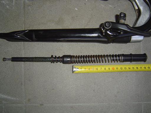

largofpns Napisano 12 Maja 2011 Autor Napisano 12 Maja 2011 Cześć, Udało się rozebrać dziada. Niżej zdjęcie środka. Amortyzator chodzi dość sztywno, na pewno nie pracuje na całym skoku, nie idzie go dobić. Żeby go "ugiąć" to na kierownicy muszę się położyć. Zastanawiam się czy wymiana sprężyny poprawi nieco sytuację - może ktoś ma jakieś doświadczenia w tej kwestii, ewentualnie wie że coś podpasuje. Wymiary sprężyny: długość sprężyny - 125mm średnica wewnętrzna - 14,6mm średnica zewnętrzna - 20,6mm Pozdrawiam. Kamil
