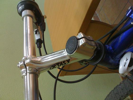

JNX Napisano 11 Maja 2011 Napisano 11 Maja 2011 Witam Zaczne od poczatku, otóz mam luz na kierownicy,rusza sie w przod i w tył, jednak jak przycisne kierke do podłogi to ten luz znika, zeby sie pojawil wystarczy podniesc koło i puścic rower swobodnie i luz powraca. Chce zatem nieco scisnać stery na śrubie i moze pomoze jednak nie moge nawet spróbować bo dostępu broni gumowa zaślepka której nicholery nie moge zdjąc, rower ma juz pare lat wiec moze ktos cos doradzi, Probowalem juz podważac, podwazyc i chwytać kombinerkami zeby obrócic ale tutaj ostrożnie zeby znowu jej nie zniszczyc ale trzyma równo, moze cos poradzicie?
tiomek Napisano 12 Maja 2011 Napisano 12 Maja 2011 A może odkręć mostek i próbuj go ściągać do góry - może zejdzie razem z tą gumą. Tak na marginesie, coś dziwny ten system, normalnie w miejscu gumy powinien być grzybek ze śrubą, którym dociska się mostek.
JNX Napisano 19 Maja 2011 Autor Napisano 19 Maja 2011 tak tez zrobilem i faktycznie guma zeszla ale niespodzianek ciag dalszy gdyz pod zaslepka nic poza pusta rurka takze nie bardzi wiem co tutaj podkrecic
Mod Team Odi Napisano 19 Maja 2011 Mod Team Napisano 19 Maja 2011 Kupić gwiazdkę sterów z top capem i zainstalować likwidując luz.
tobike Napisano 20 Maja 2011 Napisano 20 Maja 2011 tak jak kolega pisze trzeba nabić gwiazdkę i dopiero skręcić śrubą, przy okazji przeczyścić i nasmarować stery
Hetman Napisano 20 Maja 2011 Napisano 20 Maja 2011 Albo nie wbijać szyszki tylko kupić taki patent formalnie do usztywniania sterów i użyć go tylko do regulacji . Kiedyś jeszcze conixy były, mam takiego do zabaw serwisowych .
