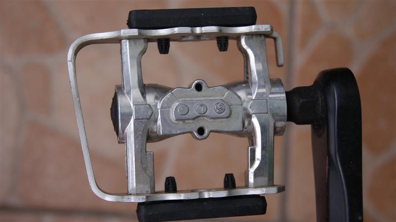

MKKAZIK Napisano 2 Maja 2011 Autor Napisano 2 Maja 2011 Jutro postaram się przesłać zdjęcia,maja na środku dwa otwory na zamocowanie systemu spd, ale tylko na jednej stronie pedalow, na drugiej jest normalny pedał. Witam ponownie,przesyłam zdjęcie w załączniku, pozdrawiam!
Schwefel Napisano 2 Maja 2011 Napisano 2 Maja 2011 I gdzie to mocowanie pod SPD? Bo ja tu widzę co najwyżej mocowanie pod noski.
MKKAZIK Napisano 5 Maja 2011 Autor Napisano 5 Maja 2011 I gdzie to mocowanie pod SPD? Bo ja tu widzę co najwyżej mocowanie pod noski. Witaj! Widać na zdjęciu dwie dziury z gwintem, pod noski na pewno nie są więc po co są ?!!!
kello Napisano 6 Maja 2011 Napisano 6 Maja 2011 Pedały pod SPD są niejako zintegrowane z systemem SPD. Nie da się dokupić samych zatrzasków i dokręcić do już posiadanych pedałów. Te dwa otwory służą zapewne do zamocowania przedniej części noska (tam, gdzie wchodzi nos buta).
