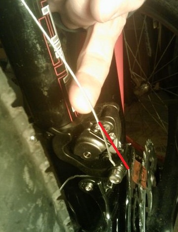

fankus Napisano 14 Kwietnia 2011 Autor Napisano 14 Kwietnia 2011 Może te fotki coś pomogą. Zmieniłem naciąg linki, jest trochę lepiej ale manetka jeszcze nie dochodzi do końca. Przy schodzeniu w dół praktycznie zaraz "pod" dwójką prowadnica idzie na pierwszą zębatkę i robi się luz na lince do końca. Zaraz się wkurzę i wrócę do tego alivio co było .
Nexus6 Napisano 14 Kwietnia 2011 Napisano 14 Kwietnia 2011 Nexus6 - za takie mądrości dziękuję. Specjalnie pytałem o te sprzedawcę w sklepie jeszcze przed zakupem i utwierdzał mnie w przekonaniu, że będzie pasować więc daruj sobie protekcjonalny ton. Szukam podpowiedzi nie nagany. Relax mean... Nie doczytałem w tytule że chodzi o przednią a podobne objawy przy tylnej wskazują na różnicę systemów. Jeżeli zdjęcia zostały zrobione w położeniu "1" (linka luźna) to wózek wydaje sie być za daleko od ramy. Podobnie jak w tylnej jest regulacja maksymalnego wychylenia górnego i dolnego (śrubki które masz pod palcem na zdjęciu) Wykręć trochę śrubkę oznaczona "L". Potem dopiero zabawy z linką.
fankus Napisano 14 Kwietnia 2011 Autor Napisano 14 Kwietnia 2011 Relax mean... Nie doczytałem w tytule że chodzi o przednią a podobne objawy przy tylnej wskazują na różnicę systemów. Jeżeli zdjęcia zostały zrobione w położeniu "1" (linka luźna) to wózek wydaje sie być za daleko od ramy. Podobnie jak w tylnej jest regulacja maksymalnego wychylenia górnego i dolnego (śrubki które masz pod palcem na zdjęciu) Wykręć trochę śrubkę oznaczona "L". Potem dopiero zabawy z linką. Mógłbym Cię tu sparafrazować (wystarczyło dobrze przeczytać ), ale nie jestem złośliwy więc luzik. Spędziłem teraz przy tym godzinę. Powoli coś zaczęło świtać. Doszedłem do tego iż problem w tym, że SLX + Sram ESP 9.0 mają praktycznie zerową tolerancję błędu i muszę bardzo dokładnie wszystko ustawić, tak żeby nie obcierało, nie było za bardzo naciągnięte i prowadnica odpowiednio wchodziła. Jestem tak gdzieś w 3/4 tzn. już wszystkie wchodzą, z tym że trójeczka jeszcze łapie za wcześnie i coś tam czasem obciera. Jutro to dopieszczę i powinno być dobrze. Może to jeszcze wina nie idealnie równoległego ułożenia. Dziękuję wszystkim za sugestie, jak sobie nie poradzę to będę tu męczył dalej .

aztej Napisano 15 Kwietnia 2011 Napisano 15 Kwietnia 2011 fankus zmień mocowanie linki, puść ją jak najbardziej na zewnątrz, za tym czarnym elementem przerzutki i powinno być dobrze.
Mod Team Puklus Napisano 15 Kwietnia 2011 Mod Team Napisano 15 Kwietnia 2011 Mi też sie tak wydaje. linka idzie nie po tej stronie śruby co trzea i zmienia sie dźwignia a co za tym idzie przełożenie.
fankus Napisano 15 Kwietnia 2011 Autor Napisano 15 Kwietnia 2011 Na początku faktycznie tak było, ale na zdjęciach jest już przełożona na zewnętrzną stronę. Tam jest taki wypustek i musi się linka na nim oprzeć bo inaczej nie skręcę stąd wygląda jakby szła od wewnętrznej. Dziś jeszcze z tym powalczę.
Mod Team Puklus Napisano 15 Kwietnia 2011 Mod Team Napisano 15 Kwietnia 2011 Coś jest nie tak z przekładnią a lewa działa tak samo jak shimano, wiec z linką jest coś nie teges. Zadpodaj zdjecia w większej rozdzielczości i możliwie jak najbliżej zeby dobrze byo widać.
aztej Napisano 15 Kwietnia 2011 Napisano 15 Kwietnia 2011 Moim zdaniem linkę trzeba puścić w ten sposób, sam mam taką samą przerzutkę i tak zrobiłem i jest dobrze. Jak miałem puszczoną tak jak u Ciebie to w żaden sposób nie mogłem tego wyregulować, nie dało się na blat wrzucić.
Pr5Rider Napisano 15 Kwietnia 2011 Napisano 15 Kwietnia 2011 To dam coś od siebie . Posiadam tą samą przerzutkę, która pracuje z korbą Slx. W korbie mam 48t i 32t chodzi super. Miałem ogromny problem z regulacją, ciężko było z napięciem linki, trzeba było optymalnie naciągnąć ją, żeby i lekko pracowała i płynnie wchodziły biegi było trudno. Sporo było kręcenia regulacyjnymi, a manetki mam x.9 Linkę ustaw tak jak jest wyżej pokazane
Mod Team Puklus Napisano 15 Kwietnia 2011 Mod Team Napisano 15 Kwietnia 2011 Moim zdaniem linkę trzeba puścić w ten sposób, sam mam taką samą przerzutkę i tak zrobiłem i jest dobrze. Jak miałem puszczoną tak jak u Ciebie to w żaden sposób nie mogłem tego wyregulować, nie dało się na blat wrzucić. Dokładnie tak i nie inaczej, sam choć mam inna zmieniarkę ale mocowanie takie samo mam tak puszczoną linke. Dla mnie to było intuicyjne. Edit: robiłem fote u siebie, co prawda to deore 510 ale widać o co kaman. http://img576.imageshack.us/i/dsc00718vc.jpg/
fankus Napisano 15 Kwietnia 2011 Autor Napisano 15 Kwietnia 2011 Dokładnie tak i nie inaczej, sam choć mam inna zmieniarkę ale mocowanie takie samo mam tak puszczoną linke. Dla mnie to było intuicyjne. Edit: robiłem fote u siebie, co prawda to deore 510 ale widać o co kaman. http://img576.imageshack.us/i/dsc00718vc.jpg/ Ok widzę w czym rzecz. Jutro tak właśnie pociągnę linkę i zobaczymy. Dzięki !
fankus Napisano 17 Kwietnia 2011 Autor Napisano 17 Kwietnia 2011 Ok widzę w czym rzecz. Jutro tak właśnie pociągnę linkę i zobaczymy. Dzięki ! Poszło ! Faktycznie trzeba było puścić linkę całkiem na zewnątrz (Za pierwszym razem montowałem troszkę po ciemku i nie zauważyłem wyżłobienia). Dziś przetestowana na dystansie 50km spisała się bez zarzutu. Dzięki wszystkim za pomoc.
