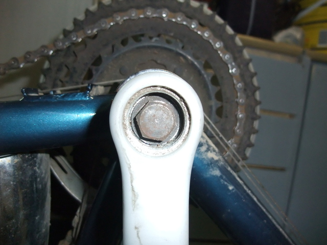

kross123 Napisano 11 Kwietnia 2011 Napisano 11 Kwietnia 2011 Witam. Mam mały problem z drugim moim rowerem - stary Victus z jakąś chyba nietypową, marketową korbą. Pod kapslem jest jakby łeb od śruby. Czy mam na to nałożyć klucz nasadowy i próbować kręcić? W którą stronę? Są tu jakieś lewe gwinty? Nie chcę czegoś uszkodzić. Korba nabita jest na kwadrat. Proszę o pomoc.
M333 Napisano 11 Kwietnia 2011 Napisano 11 Kwietnia 2011 Klucz nasadowy najlepszy, prawdopodobnie 15mm. Gwint prawy, standardowy, czyli odkręcamy w kierunku lewym, przeciwnie do ruchu wskazówek zegarka. Lewe gwinty są tylko w suportach (bsa prawa miska), pedałach (lewy pedał) oraz bieżni bębenka w tylnych piastach.
Mod Team Puklus Napisano 11 Kwietnia 2011 Mod Team Napisano 11 Kwietnia 2011 Równie często bywa tam klucz 14. Jest tam na tyle mało miejsca ze nie każda nasadówka sie zmieści. Powodzenia w odkręcaniu, tylko nie zapomnij zeby ściągnąć korbe bez niszczenia potrzebujesz jeszcze ściągacza.
kross123 Napisano 12 Kwietnia 2011 Autor Napisano 12 Kwietnia 2011 W moim przypadku klucz jest 14 i taką końcówkę nasadową mam, co prawda nie wchodzi tak zupełnie do końca i dlatego chciałem mieć pewność co do gwintów. Ściągacz mam od drugiego roweru, tam jest osprzęt Alivio, mam nadzieję, że będzie pasował. Dziękuję za zainteresowanie tematem.
bestia256 Napisano 15 Kwietnia 2011 Napisano 15 Kwietnia 2011 U mnie było 15mm odkręciłem nasdką chociaż musiałem ją zeszlifować bo nie chciała wejść.. Potem trudniej jest zdjąć korbę która jest nabita (jak klin) Ale użyłem do tego ściągacz magneto, jakoś dało rade. Pzdr. U mnie było 15mm odkręciłem nasdką chociaż musiałem ją zeszlifować bo nie chciała wejść.. Potem trudniej jest zdjąć korbę która jest nabita (jak klin) Ale użyłem do tego ściągacz magneto, jakoś dało rade. Pzdr.
