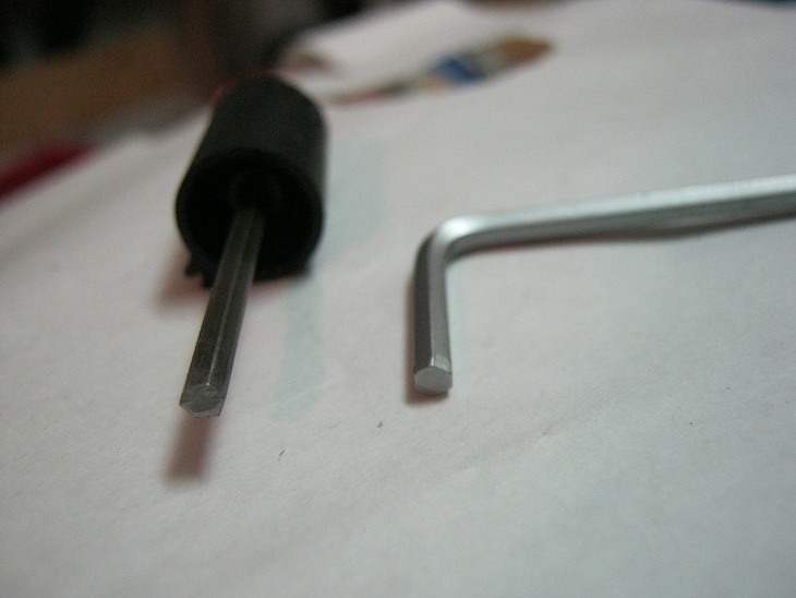

konturek1 Napisano 10 Marca 2011 Autor Napisano 10 Marca 2011 Z tego co zauważyłem to po wyciągnięciu regulatora (tak jak napisał kolega) jest wejście na imbusa 5 i głębiej jest wejście na mniejszego. Z tego co wiem to to wejście wyżej jest do odkręcenia lag. więc poszukałem imbusa o podobnym rozmiarze (tak jak na załączniku) wydaje się taki sam. Ten imbus właśnie przeskakiwał tak jakby było wyrobione gniazdo, ale jak kręce regulatorem to nie ma czegoś takiego. Teraz nie wiem czy to rzez dobór złego imbusa czy faktycznie gniazdo jest wyrobione. Sory jestem nowy i coś z tym załącznikiem nie wyszło. Teraz powinno być ok.

konturek1 Napisano 10 Marca 2011 Autor Napisano 10 Marca 2011 Imbus 4mm. był za duży poszukałem w domu jeszcze i znalazłem rozmiarowo taki sam jak na zdjęciu wcześniejszym (post 5) i on nie przeskakuje, ale obija tak samo jak regulator.

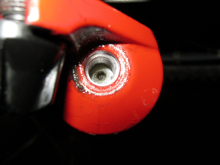

Punkxtr Napisano 10 Marca 2011 Napisano 10 Marca 2011 Ew. odkręć jeszcze śrubę główną i wtedy będziesz miał dobry dostęp do gniazda regulatora. Wówczas będziesz mógł jako-tako ocenić co mogło się stać.
konturek1 Napisano 10 Marca 2011 Autor Napisano 10 Marca 2011 Ale chodzi o odkręcenie tej śruby na inbusa 5mm. ? Nigdy nie rozkręcałem tego amorka ponieważ ma go od kilku miesięcy, więc wole się upewnić cz się żaden olej nie wyleje czy coś w tym stylu bo zauważyłem że ta śruba jest trochę tłusta i jest tam jakaś uszczelka.
Punkxtr Napisano 10 Marca 2011 Napisano 10 Marca 2011 Tak, chodzi o śrubę na imbus 5 mm. Jak ją odkręcisz to zobaczysz, w jakim stanie jest gniazdo regulatora i co w ogóle mogło się tam stać. Olej Ci się nie wyleje, bo musiałbyś najpierw odbić golenie (czyli odkręcić śruby z lewej i prawej lagi do połowy i stuknąć w nie plastikowym młotkiem).
konturek1 Napisano 10 Marca 2011 Autor Napisano 10 Marca 2011 Nie znam się na tym ale jak dla mnie wygląda ok.
Punkxtr Napisano 10 Marca 2011 Napisano 10 Marca 2011 Z tej perspektywy mnie też wygląda na ok. Cóż, bez rozebrania widelca nic więcej już nie zrobisz :-/ Z tym, że radziłbym udać się do dobrego serwisu, bo jeśli nigdy nie rozbierałeś takiego sprzętu, to na początek lepiej się za to nie zabierać bez przygotowania.
