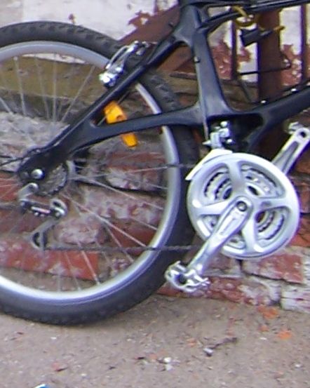

xmaniek Napisano 7 Lutego 2011 Napisano 7 Lutego 2011 Witam. Chcę znajomego zarazić cyklozą od nowa, ponieważ chłopakowi się trochę przytyło no a mnie przyda się kompan do treningów :-). Rower nie ma taki zły, ale jak go kiedyś składał to napalił się na jakąś dziwną ramę niby magnezową. Problem jest w tym, że do tej ramy nie mógł zastosować tradycyjnego mocowania przerzutki przedniej. Doskwiera mu to, że nie może korzystać z przednich przełożeń. Chciałby kupić przerzutkę, którą można zamocować do tej dziwacznej ramy. Proszę pomóżcie mi (mu) w znalezieniu odpowiedniej przerzutki, którą będzie można zamocować.W załączniku jedyne foto jakim dysponuję...
Mod Team sznib Napisano 7 Lutego 2011 Mod Team Napisano 7 Lutego 2011 Powinna podejść przerzutka mocowana do osi suportu, E-type, np: http://allegro.pl/super-cena-shimano-slx-fd-m660-e-type-nowa-i1446313646.html
