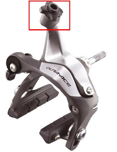

wilus92 Napisano 31 Grudnia 2010 Napisano 31 Grudnia 2010 W swoim rowerze mam hamulce Dura Ace model 7700 i przy jednym z hamulców nie ma śrubki zaznaczonej na dołączonej grafice, a w drugim hamulcu śrubka jest, ale nie podnosi się;/ Da rade dokupić same pokrętełka czy muszę hamulce wymieniać?? A może podejdą te śruby z innych hamulców, tańszych. Jak koś znalazłby takie śrubki na allegro bądź wie gdzie kupić, albo ma takie i chce sprzedać to proszę dać znać na PW lub w temacie. Zalaży mi na czasie!!
1415chris Napisano 31 Grudnia 2010 Napisano 31 Grudnia 2010 Srubka do naciagu linki hamulcowej jest przydatna co nie znaczy niezastapiona, hamulec spokojnie ustawisz samym mocowaniem linki. Co masz na mysli 'srubka nie podnosi sie'?
iwo1281 Napisano 31 Grudnia 2010 Napisano 31 Grudnia 2010 Chyba, że jak kręci nią to się nie napręża linka, co za tym idzie śrubka podnosi się do góry, może gwint zerwany?. Albo nie ma tam gwintu?
wilus92 Napisano 1 Stycznia 2011 Autor Napisano 1 Stycznia 2011 Pokrętło się kręci, ale nie idzie do góry, nie da si e naciągnąć linki;/ Wyciągnąłem go! Pociągnąłem i wyszło, był tam taki połamany plastik na początku gwintu, ale teraz jak wkładam bez tego plastiku to pokrętło się rusz;/

wilus92 Napisano 8 Stycznia 2011 Autor Napisano 8 Stycznia 2011 Gwint jest dobry, śrubka cała, plastik który powinien być wokół gwintu śrubki jest połamany;/ Śruba jest na całej długości spłaszczona w jednym miejscu, ale daje sobie rękę uciąć ze tak było oryginalnie. Jeśli ktoś ma takie śrubki z tym plastikiem, albo całe hamulce to chętnie odkupie;D Głównie chodzi mi o to żeby dostać gdzieś oryginał (nowe, używane) albo zastąpić ,,czymś" tak, żeby nie szpeciło roweru;/
