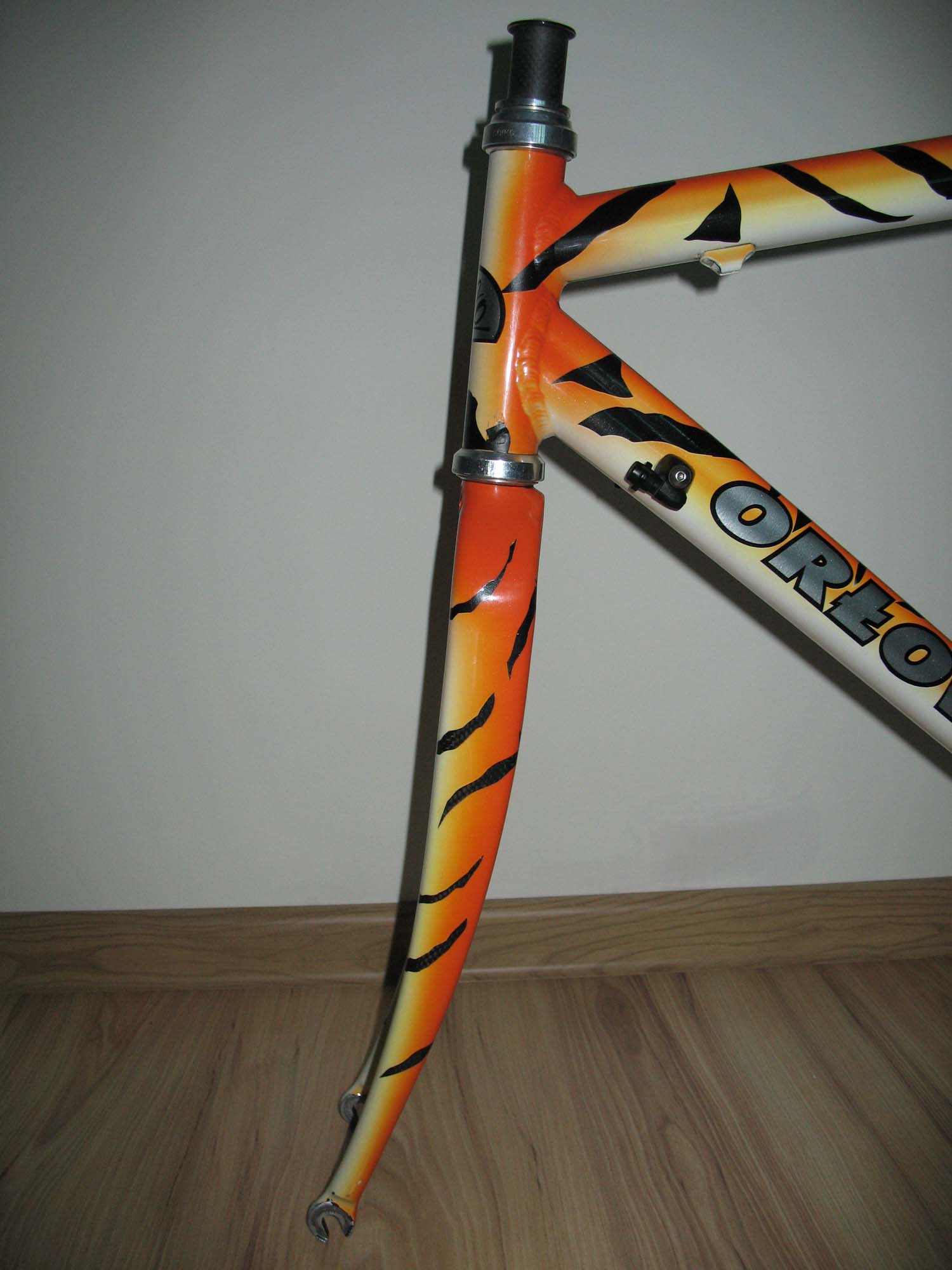

Isonic Napisano 19 Grudnia 2010 Napisano 19 Grudnia 2010 Witam posiadam taką ramę z widelcem full carbon czy da się z z niego zdjąć tą farbę? Jeżeli tak to jak? http://www.cyclopedia.pl/alg/rower%20orlowski%20rama/rama%20orlowski2.JPG
sebios Napisano 19 Grudnia 2010 Napisano 19 Grudnia 2010 Na szmatkę Benzyną albo Nitrem trzeć i trzeć inaczej nie da rady bo sie zniszczy:P sprawdz na małym odcinku:)
Aurox Napisano 23 Grudnia 2010 Napisano 23 Grudnia 2010 Nie kastruj tygrysa! a tak na poważnie, mechanicznie odpada, chemiczne lepiej. Tylko że dobry lakier (na stali lub na aluminium) nie boi się benzyny i szmaty
bombal Napisano 6 Stycznia 2011 Napisano 6 Stycznia 2011 najlepiej zakupić sobie puszkę scansola coś ok. 22zł smarujesz a po chwili farba odchodzi praktycznie na piechotę :)
harmankardon Napisano 7 Stycznia 2011 Napisano 7 Stycznia 2011 A nie łatwiej zmatować to, co jest, prysnąć dobrym podkładem i potem bazą + klarem? Po co sobie robić podwójną robotę niszcząc stary lakier?
