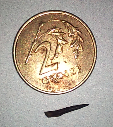

migi Napisano 16 Maja 2011 Napisano 16 Maja 2011 Dętka zaciska się na tym co się w nią wbije, cały maraton w Murowanej przejechałem z kolcem akacji. O tym, że się wbił zorientowałem się następnego dnia, z 30psi zrobiło się 15. Na akacje działa jak najbardziej, jeżyny niestety zazwyczaj nie zostają w oponie - więc na to nie pomoże. Optymalne wydaje się nalanie mleczka do tych dętek. Historia podobna - jakiś kolec (w załączniku zdjęcie) przebił moje FOSS'y zamontowane do oponek Maxxis maxxlite, więc bardzo podatne na przebicia. Kapeć zauważyłem dopiero w dniu następnym, więc powrót do domu był ok. Po napompowaniu oponki (myśląc, że to problem z zaworkiem presta) usłyszałem delikatnie schodzące powietrze. Kolec był wbity - po wyjęciu powietrze schodziło kilka razy szybciej. Jednak normalna dętka nie pozwoliła by mi na swobodny powrót... Co do zaworków presta - z przodu jest ok, jednak w tylnej dętce po odkręceniu wężyka od pompki zaworek został w wężyku. Użyłem starej metody wkręcając zaworek na lakier do paznokci i jak na razie jest ok. Czy bym kupił ponownie FOSS'a? Jak na razie mam lepsze doświadczenie od normalnych, więc tak. Jeśli to się zmieni to dopiszę pare słów.
