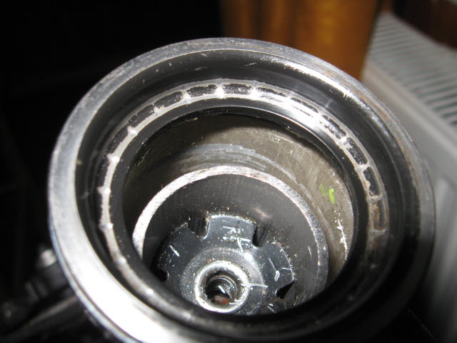

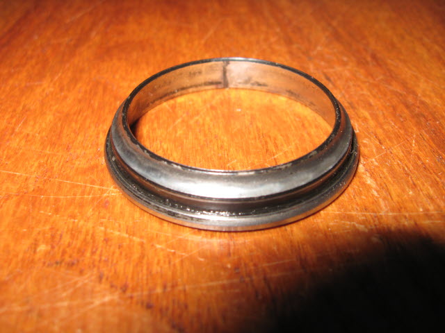

Niedzwiedz1 Napisano 7 Czerwca 2010 Napisano 7 Czerwca 2010 Stery rozbierałem, czyściłem i smarowałem co wiosnę, na początku sezonu, czyli wypadałoby 3 razy w ciągu ich życia. Nic niepokojącego nie zauważyłem. Jedną podkładkę 5mm zamieniłem na 10mm, jak na razie bez luzu, zobaczymy czy nie pojawi się podczas jazdy. Rozłożyłem je trochę przy okazji zakładania podkładki, rura strasznie mocno w ramie siedziała, jak nigdy, złośliwa i zauważyłem coś takiego: Górna bieżnia wydaje się być ok: Natomiast gorzej jest z górną miską w ramie: Kulki wyraźnie zrobiły wyżłobienia w misce, musiałem kiedyś za mocno dokręcić kapsel Dolnego już nie chciało mi się fotografować Przeczyściłem, nałożyłem nowego smaru, zobaczymy jak będzie działać, ale mam wrażenie, że wymiana sterów będzie konieczna i to wcześniej niż później.
Hetman Napisano 7 Czerwca 2010 Napisano 7 Czerwca 2010 Nie tyle dokręciłeś co już swoje dostały. Do wymiany są ale "da się" jeździć, więc Twój wybór. Nie masz czasem pękniętej bieżni, dziwnie to wygląda na zdjęciu? Dolny i tak zawsze wygląda gorzej .
Swisstack Napisano 7 Czerwca 2010 Napisano 7 Czerwca 2010 To "pęknięcie" wygląda jak syf który wleciał przez przerwę w plasticzku;] Jak kolega wyżej pisał, na pewno byś nie skręcił sterów za mocno. Chyba że dokręcałeś kapsel rurą (jak odkręca się koła w samochodzie).. Od tego jest plasticzek, żeby nie uszkodzić sterów. A poza tym podejrzewam, że prędzej zaorałbyś gwiazdką wnętrze sterówki niż wytłoczył takie wgłębienia w misce. No ale trzeba przyznać, że zajechałeś ją ładnie:) Pozdrawiam
Niedzwiedz1 Napisano 7 Czerwca 2010 Napisano 7 Czerwca 2010 Pęknięta na pewno nie jest, oglądałem dokładnie zapewne syf albo stary smar. Zawsze wydawało mi się, że łożyska powinny zużywać się równomiernie i na miskach zostawiać odciśnięty pierścień, a nie odbite wgłębienia po kulkach. No ale z drugiej strony to one przecież nie ruchome są gdy nie kręcimy kierownicą, a najczęściej jedzie się prosto, więc może to nie jest aż takie dziwne zużycie W najbliższym czasie pewnie oddam go do serwisu, bo pewnie nie uda mi się tego powybijać i ponabijać prawidłowo. Ale znając moją opieszałość to trochę z tym jeszcze pojeżdżę jeśli będzie działać bez luzów. Dzięki za rady
Hetman Napisano 7 Czerwca 2010 Napisano 7 Czerwca 2010 To "pęknięcie" wygląda jak syf który wleciał przez przerwę w plasticzku;] Jak kolega wyżej pisał, na pewno byś nie skręcił sterów za mocno. Chyba że dokręcałeś kapsel rurą (jak odkręca się koła w samochodzie).. Od tego jest plasticzek, żeby nie uszkodzić sterów. A poza tym podejrzewam, że prędzej zaorałbyś gwiazdką wnętrze sterówki niż wytłoczył takie wgłębienia w misce. No ale trzeba przyznać, że zajechałeś ją ładnie:) Pozdrawiam Stery można skręcić za mocno ale przy takim przebiegu to normalne zużycie. PS: czekaj, to bez sensu, to wcześniejsze. Nic Ci nie mogło wjechać w stery bo mostek trzyma... Pęknięta na pewno nie jest, oglądałem dokładnie zapewne syf albo stary smar. Zawsze wydawało mi się, że łożyska powinny zużywać się równomiernie i na miskach zostawiać odciśnięty pierścień, a nie odbite wgłębienia po kulkach. No ale z drugiej strony to one przecież nie ruchome są gdy nie kręcimy kierownicą, a najczęściej jedzie się prosto, więc może to nie jest aż takie dziwne zużycie W najbliższym czasie pewnie oddam go do serwisu, bo pewnie nie uda mi się tego powybijać i ponabijać prawidłowo. Ale znając moją opieszałość to trochę z tym jeszcze pojeżdżę jeśli będzie działać bez luzów. Dzięki za rady Te łożyska pracują statycznie, stąd takie zużycie.
