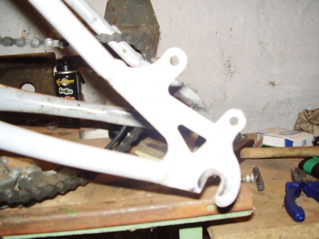

szymi07 Napisano 7 Kwietnia 2010 Napisano 7 Kwietnia 2010 Witam ,w tym temacie mam dość nie typową sprawę ,chcę się zapytać czy hamulce tarczowe da się założyć na obojętnie jaką ramę (tył) , mam ramę na której nie miałem hamulców tarczowych .Tak więc czy hamulce tarczowe będą pasować na obojętnie jaką ramę do tyłu ?
szymi07 Napisano 7 Kwietnia 2010 Autor Napisano 7 Kwietnia 2010 aha , a czym charakteryzuję się taka rama jak te zaciski wyglądają aha , spoko dzięki

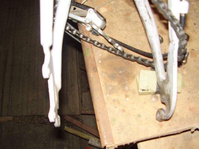

szymi07 Napisano 8 Kwietnia 2010 Autor Napisano 8 Kwietnia 2010 Witam ponownie ,mam jeszcze jedno pytanie dotyczące hamulców ,jak i ramy roweru .Otóż myślę kupić te koło [http://allegro.pl/item975423739_kolo_26_tyl_remerx_piasta_shimano_v8_9_h_tarcz.html] i tu mam takie pytanie czy koło najdzie na rame bez problemu (patrząc na końcówki piasty wydaję się jakby były trochę ,,chude" dodam że odległość między hakami roweru do zapięcia koła wynosi 14,5 cm ,2 pytanie to czy hamulce tarczowe najdą na haki z tyłu ramy [koło które chcę kupić ma 6 otworów na hamulec tarczowy] dodam jeszcze że chcę kupić do tego hamulec tarczowy o rozmiarze 203 . proszę o szybką odpowiedz
razorjack Napisano 8 Kwietnia 2010 Napisano 8 Kwietnia 2010 ale po co Ci z tyłu aż 203mm ? (no chyba że ma dobrze wyglądać ) nie do każdej ramy wejdzie z tyłu tak duża tarcza - jak zauważyłeś , Twoja rama wygląda że ma proste (prostopadłe do osi) rurki, więc pewno się uda. ta piasta (z allegro) ma szerokość 135mm, Twoja poprzednia też taką miała ? do takiej tarczy będziesz musiał jeszcze dokupić adapter do hamulca (~15-30pln), który odsunie zacisk hamulca od ramy.

Cycu85 Napisano 8 Kwietnia 2010 Napisano 8 Kwietnia 2010 Jeszcze raz odradzam 203 tarcze. To ze sie lepiej chlodzi to sie przydaje na przodzie gdzie hamulce naprawde mocno musza pracowac. Poza tym jesli te zdjecia to Twojej ramy, to tymbardziej nie warto, bo moze Ci polamac rame.
