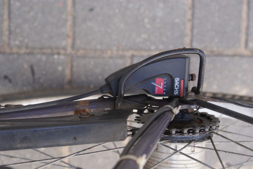

antonijasny Napisano 22 Marca 2010 Napisano 22 Marca 2010 Mam rower miejski i nie wiem jak wyregulować przerzutki, które się chowają w piastę. Nie wiem czy dobrze określam to w słowach, gdyż nie znam fachowego słownictwa, także proszę o poprawę kogoś, kto się lepiej zna i z góry przepraszam za błędy. Przerzutki przy regulacji ręcznej - przy przerzucaniu z przodu mają ewidentnie luz, co objawia się brakiem reakcji z tyłu i ciągle muszę jeździć na jednym biegu. Nie wiem czy należy je wyregulować przy rączce czy z tyłu śrubkami. Jeśli śrubkami to wkręcać czy wykręcać? Czy jeszcze powinienem zwrócić uwagę na coś?

paweu Napisano 23 Marca 2010 Napisano 23 Marca 2010 Masz piastę wielobiegową - przekładnia planetarna. Śrubka z tyłu służy tylko do zaciśnięcia clickboxa (tego plastikowego ustrojstwa. do którego wchodzi linka)na osi koła. Przy manetce możesz mieć regulacje naciągu linki. Wydaje mi się, że problem leży w blokowaniu się gdzieś linki czy sterowania i sprężyna nie ma siły sama zmienić biegu. Proponuję ściągnąć clickboxa,wyciągnąć z osi sterowanie - pręcik, tulejka, przesmarować, sprawdzić czy chodzi bez oporów. I druga sprawa sprawdź linkę - włóż np. śrubokręt do clickboxa w miejsce osi (na taką blaszkę) i obracaj manetką sprawdzisz w ten sposób czy jest reakcja na ruchy manetki - śrubokręt powinien się przesuwać. Jeśli tu będze problem trzeba będzie zmienić linkę i pancerz seker1995: Bębnowe to mogą być hamulce, nie przerzutki.
radomir82 Napisano 23 Marca 2010 Napisano 23 Marca 2010 To jest starsza wersja clickboxa nie ma tam linki tylko drut, tak jak w przerzutkach shimano pisitron. Nie ma tam żadnej regulacji ponieważ cały mechanizm ustalający jest zintegrowany z clickboxem. Czy podczas zmiany biegów manetką czujesz kliknięcia?
antonijasny Napisano 24 Marca 2010 Autor Napisano 24 Marca 2010 To jest starsza wersja clickboxa nie ma tam linki tylko drut, tak jak w przerzutkach shimano pisitron. Nie ma tam żadnej regulacji ponieważ cały mechanizm ustalający jest zintegrowany z clickboxem. Czy podczas zmiany biegów manetką czujesz kliknięcia? Nie czuję i nie słyszę żadnego kliknięcia, a już jeździłem na sprawnym rowerze z chowanymi przerzutkami w piastę. Proszę o dalsze wskazówki :-)
