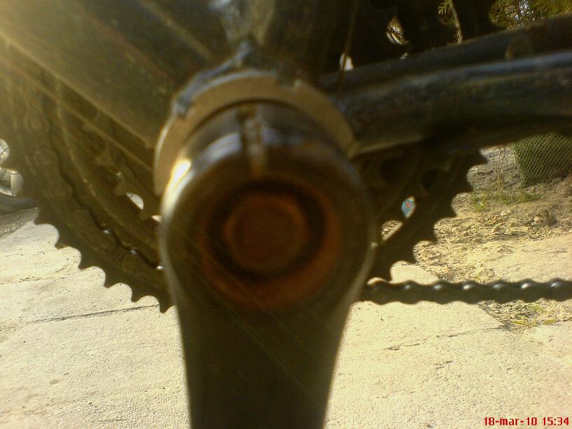

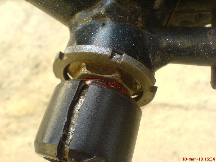

timo1990 Napisano 18 Marca 2010 Napisano 18 Marca 2010 Witam. Nie znam się za bardzo i jeśli temat nie pasuje do kategorii to proszę go przenieść. Na zdjęciu pokazana jest na czerowno część o ktorą mi chodzi. Otóż zacząłem odczuwać podczas jazdy, że nie jest sztywno tylko się lekko rusza na boki. Moje pytanie- czy da się to przykręcić czy trzeba to wymienić? Drugie zdjęcie załączyłem po to, bo może trzeba tę śrubkę dokręcić? ( nie przejmujcie się tym pęknieciem- jest od dawna)

Rx400h Napisano 18 Marca 2010 Napisano 18 Marca 2010 Witam, kiedyś miałem podobnie w starym rowerze. Radziłbym odkręcić śruby od korb i nie obejdzie się bez ściągacza do korb bo widać że rdza LEKKO złapała i je po prostu zdjąć i wykręcić suport. Suport będzie chodził pewnie jeszcze dosyć długo, ale nie opłaca się go dorzynać i najlepiej wymienić jak najszybciej, bo komfort jazdy w takim stanie:/ jest słaby.
timo1990 Napisano 18 Marca 2010 Autor Napisano 18 Marca 2010 Witam, kiedyś miałem podobnie w starym rowerze. Radziłbym odkręcić śruby od korb i nie obejdzie się bez ściągacza do korb bo widać że rdza LEKKO złapała i je po prostu zdjąć i wykręcić suport. Suport będzie chodził pewnie jeszcze dosyć długo, ale nie opłaca się go dorzynać i najlepiej wymienić jak najszybciej, bo komfort jazdy w takim stanie:/ jest słaby. U mnie jest jeszcze taka jedna część luzem ( nie wiem jak to się fachowo nazywa, taki pierścień) Raczej powinien być na swoim miejscu, a "wisi" od jakiegoś czasu prze ramie koło suportu.

timo1990 Napisano 18 Marca 2010 Autor Napisano 18 Marca 2010 Mowa o ten części w kolorze aluminium przy samej ramie? Mi to wygląda na samą ośkę z miskami, nie wkład suportu. Tak pokażę to jeszcze na zdjęciu. To ta w kolorze aluminium, z tymi wypustami. Jaką ona funkcję spełnia?
Mod Team Puklus Napisano 18 Marca 2010 Mod Team Napisano 18 Marca 2010 Działa to mniejwiecej jako kontra. Popuszczasz ten ponacinany pierścień, dokręcasz miskę od łożyska suportu i dokręcasz pierścień. Przydało by sie amie korby sciągnąć ale obejdzie sie bez.
Swisstack Napisano 18 Marca 2010 Napisano 18 Marca 2010 Nie wiem czemu od razu zalecacie wymianę. To zwykły rozbieralny suport, wystarczy odkręcić kontrę, dokręcić miskę i wkręcić kontrę z powrotem i będzie jeździło bez luzów. Warto natomiast to jak najszybciej rozebrać zdejmując uprzednio korby, wyczyścić wałek, miski i kulki ze starego smaru i brudu, nałożyć nowy smar na bieżnie misek, wcisnąć weń kulki i tak zmontowane miski wkręcić w ramę, wkładając do środka wałek i następnie z jednej strony dokręcić miskę do oporu (z tego co pamiętam z jednej strony powinien być jakiś opór, jeśli nie to wkręcić miski mniej więcej równo) po czym ściągnąć kontrą i ew dokręcić miskę z kontrą jakby był luz, lub poluzować jakby wałek kręcił się z oporem. Normalna procedura przy suportach innych niż pakiety. Pozdrawiam
