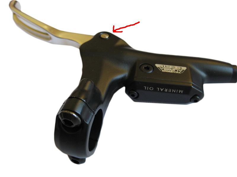

wilku17 Napisano 27 Lipca 2011 Napisano 27 Lipca 2011 Witam, jestem nowy i to jest tu mój pierwszy post Nie będę tworzyć nowego tematu dla podobnego problemu z takim samym sprzętem. Otóż ostatnio zupełnie bez powodu moja klamka (od hamulca tylnego) zaczęła przeciekać. Hamulec wciąż działa, ale obawiam się trochę jeździć, skoro ubyło mi już oleju. Jestem posiadaczem Focusa Cypress, a moje hamulce to Tektro Auriga Comp. Jest to także mój pierwszy rower - nie makrokesh, więc jestem zielony i proszę o dokładne i proste instrukcje. Co wypadało by zrobić w takim wypadku? Samo dolewanie oleju chyba mija się z celem, zresztą nawet nie mam pojęcia jak go dolać bez zapowietrzania układu :/. Może da się to uszczelnić w miarę domowymi sposobami? Do dobrego serwisu mam kawałek i nie mam jak przetransportować mojego roweru. Załączam zdjęcie, by unaocznić problem, ze wskazanym miejscem wycieku. Dodam jednak, że zgodnie z prawami fizyki olej przemieszcza się w dół, strzałkę natomiast skierowałem z braku możliwości na górną część klamki. Najistotniejsze jest to, że wycieka na tej "śrubie(?)", tylko od dołu. Warto wspomnieć, że w przeciągu bodajże 2 tygodni wyciekło tyle oleju, że hamulec działa, o czym zresztą już wspomniałem. Proszę o jakąś pomoc, bo zaczyna mnie to martwić.
wilku17 Napisano 30 Lipca 2011 Napisano 30 Lipca 2011 Podbijam, bo problem wciąż jest aktualny. Może ktoś posiada informację, jaki gwint powinna mieć końcówka do odpowietrzania, bo kupowanie oryginalnego zestawu to spory wydatek? Hamulce nie wyglądają na zapowietrzone, ale tym sposobem chociaż mógłbym uzupełniać od czasu do czasu olej. Jeśli ktoś miałby niepotrzebną taką końcówkę/zestaw - proszę o kontakt na PW.
Crashpl Napisano 5 Sierpnia 2011 Napisano 5 Sierpnia 2011 Podbijam, bo problem wciąż jest aktualny. Może ktoś posiada informację, jaki gwint powinna mieć końcówka do odpowietrzania, bo kupowanie oryginalnego zestawu to spory wydatek? Hamulce nie wyglądają na zapowietrzone, ale tym sposobem chociaż mógłbym uzupełniać od czasu do czasu olej. Jeśli ktoś miałby niepotrzebną taką końcówkę/zestaw - proszę o kontakt na PW. Mam te hamulce i zestaw do odpowietrzania zrobiłem za 3 PLN. Kupiłem w aptece zestaw do kroplówki plus 2 strzykawki. Poucinałem wężyki i pozakładałem strzykawki jedną przy zacisku na odpowietrznik, a drugi wężyk wcisnąłem w otwór w zbiorniczku. i pompując od strony zacisku udało mi się przepłukać układ i odpowietrzyć. Gwint o ile dobrze pamiętam jest tam M5. Mam już teraz przerobioną kalamidkę (smarowniczkę) z wyrzuconą kulka i przetoczoną z M6 na M5 ale jeszcze nie próbowałem czy pasuje. Podobno niektórzy stosują ze stare przerzutki tylnej śrubę regulacyjną do odpowietrzania. Pozdro
gruber69 Napisano 5 Sierpnia 2011 Napisano 5 Sierpnia 2011 Ja bym popytał w serwisie. Można dostać śrubkę do odpowietrzania z taką końcówką do węża jak przy zacisku. ja od serwisanta coś takiego wydębiłem za 5zł.
wilku17 Napisano 5 Sierpnia 2011 Napisano 5 Sierpnia 2011 Dobrze, że coś się dzieje w tym temacie. Dzięki za odpowiedzi. @Crashpl - czyli mam kupić strzykawki o średnicy wylotu pasującej do miejsca po śrubce i wepchać ją tam, tak po prostu? Jeśli tak, to powiedz tylko, jaką strzykawkę wybrać - jakie powinny być jej wymiary. Propozycja jest kusząca za tak niewiarygodnie niską cenę. @gruber69 - jeśli tylko jest serwis w Małopolsce, bardziej południowej, to bardzo chętnie bym zakupił oryginalną część. Problem jednak w tym, że chyba go nie ma .
Crashpl Napisano 5 Sierpnia 2011 Napisano 5 Sierpnia 2011 Dobrze, że coś się dzieje w tym temacie. Dzięki za odpowiedzi. @Crashpl - czyli mam kupić strzykawki o średnicy wylotu pasującej do miejsca po śrubce i wepchać ją tam, tak po prostu? Jeśli tak, to powiedz tylko, jaką strzykawkę wybrać - jakie powinny być jej wymiary. Propozycja jest kusząca za tak niewiarygodnie niską cenę. Nie. zestaw do kroplówki z którego uciąłem sobie wężyki. Jeden wężyk (ok. 10-15 cm) założyłem na odpowietrznik na zacisk. Do drugiego końca wężyka włożyłem strzykawkę z olejem. Podobnie zrobiłem przy klamce. Pamiętaj o tym, żeby najpierw przekręcić zbiorniczek z klamką do poziomu. Odkręciłem śrubę, włożyłem w otwór wężyk. Można tam zastosować drugą strzykawkę. Ja jednak napełniałem układ bez niej tylko sam wężyk. Odkręcasz odpowietrznik przy zacisku i wciskasz olej ze strzykawki. I wtedy u góry przez wężyk powinien wypływać olej z ewentualnym powietrzem. Strzykawki kupiłem chyba 20 ml.
