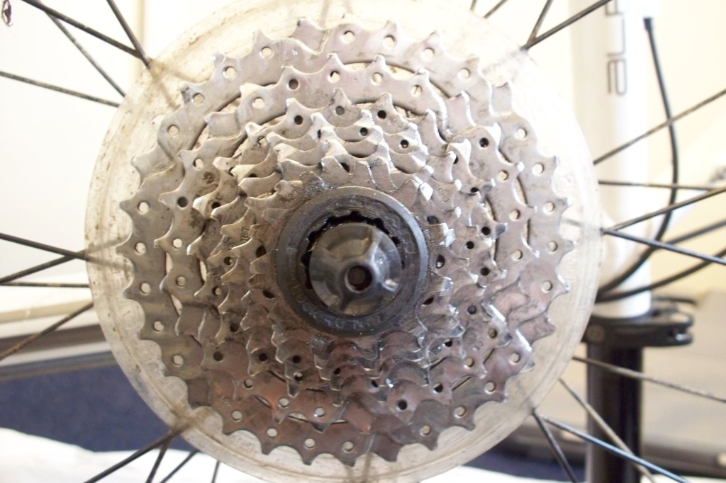

skalus88 Napisano 24 Stycznia 2010 Napisano 24 Stycznia 2010 Witam serdecznie, Wczoraj wymieniłem łańcuch na nowy, po przejechaniu lekko ponad 1k. Teren różny, przy czym 60 % teren. Stary łańcuch czasem mi przeskakiwał kiedy ostro depnąłem, i kiedy kręciłem korbą do tyłu to miał tendencje do spadania o kilka oczek, ale wystarczyło 2 razy zakręcić normalnie i przerzutka wracała na swoje miejsce. Wczoraj zmieniłem łańcuch (długość dobrałem do starego) wyregulowałem przerzutkę- łanie wchodzi i schodzi. Niestety nadal jak zakręcę korbą do tyłu to na niektórych przełożeniach spada- wytłumaczyłem to sobie, że może napęd się trochę zużył. Wyruszyłem na rower spragniony wrażeń po zimie a łańcuch przeskakuje jak głupi i nie da się jeździć. Przerzutki wchodzą i schodzą, ale łańcuch skacze jak głupi. Byłbym wdzięczny za jakiekolwiek diagnozy, propozycje czemu tak się dzieje i jak to naprawić.

Mod Team Puklus Napisano 24 Stycznia 2010 Mod Team Napisano 24 Stycznia 2010 Kaseta sie kwalifikuje do wymiany. Jezlei jest droga np pokroju XT czy XTR mozna ja domowymi sposobami ratować, jak nie to sie nie oplaca i trzeba kupić nową.

ziomek8000 Napisano 24 Stycznia 2010 Napisano 24 Stycznia 2010 Jeśli masz dobry aparat , możesz zrobić kilka fotek , wtedy będziemy i my mogli ocenić czy kaseta nie jest mocno spiłowana . 1 k km to nie specjalnie dużo jak na łańcuch ale sporo zależy od jego jakości , poza tym wspominałeś że w 60% był używany w terenie , jeśli nie właściwie go konserwowałeś mógł się rozciągnąć co w rezultacie mogło prowadzić do starca kasety .

Mod Team Puklus Napisano 24 Stycznia 2010 Mod Team Napisano 24 Stycznia 2010 kaseta nie wygląda na zjechaną. O łańcuch w miarę dbałem, po każdej porządnej kąpieli błotnej w terenie, jak myłem rower to łańcuch również a potem smar (ten nawet częściej bo nie ma nic gorszego niż skrzypiący łańcuch). Chciałem powoli wymieniać napęd na 9 rzędowy (przerzutki xt, korba slx)ale nie koniecznie po świętach:) No ja nie był bym tego taki pewny za bardzo zaokrąglone zbocza zębów, tak mi sie wydaje, powinne być bardziej strome a łańcuch przeskakuje to tylko to potwierdza. Napisz jeszcze na których zębach ci przeskakuje.
skalus88 Napisano 24 Stycznia 2010 Autor Napisano 24 Stycznia 2010 Hak i przerzutka jest prosta, wyregulowana- na sucho w pokoju wszystko śmiga. Łańcuch kupiłem shimano CN-HG50 8 rzędowy - taka mam przynajmniej nadzieje. Czy taki problem mógłby zaistnieć np gdybym miał łańcuch HG50 ale do 9 rzędowej kasety, mimo że długość dobrałem wg starego łańcucha? No ja nie był bym tego taki pewny za bardzo zaokrąglone zbocza zębów, tak mi sie wydaje, powinne być bardziej strome a łańcuch przeskakuje to tylko to potwierdza. Napisz jeszcze na których zębach ci przeskakuje. przeskakiwał mi na przełożeniach od 2/1 do 2/4
premier2 Napisano 24 Stycznia 2010 Napisano 24 Stycznia 2010 Zużyta kaseta, to wszystko. Przeskakuje na przełożeniach, z których najczęściej korzystasz. Ilość kilometrów bez znaczenia, bardziej liczy się sposób jazdy i to, jak dbałeś o napęd. Wymień kasetę, zanim zniszczysz kolejny łańcuch, bo on szybko dopasuje się tej kasety.
ziomek8000 Napisano 24 Stycznia 2010 Napisano 24 Stycznia 2010 No niestety chyba wygląda na to , że to jednak wina kasety . Wymień ją szybko bo szkoda łańcucha .
Schwefel Napisano 24 Stycznia 2010 Napisano 24 Stycznia 2010 przeskakiwał mi na przełożeniach od 2/1 do 2/4 No i wszystko się zgadza, bo od 5 do 8 zębatki są w stanie idealnym. Swoją drogą to bardzo dziwne przełożenia wybierasz...w górach mieszkasz czy jak?
skalus88 Napisano 24 Stycznia 2010 Autor Napisano 24 Stycznia 2010 dzięki wszystkim za pomoc, i za ostrzeżenie też No i wszystko się zgadza, bo od 5 do 8 zębatki są w stanie idealnym. Swoją drogą to bardzo dziwne przełożenia wybierasz...w górach mieszkasz czy jak? można tak powiedzieć. Bo od jakieś czasu w Walii a tu teren jest trochę pofałdowany:)
