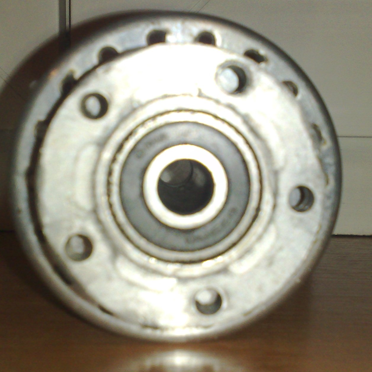

BuyBike Napisano 2 Stycznia 2010 Napisano 2 Stycznia 2010 Witam, mam taką starą piastę przednią pod tarczę, jeszcze na pięć śrub. Muszę w niej wymienić łożyska maszynowe. Odkręciłem nakrętki z obu stron, wyjąłem ośkę i stwierdziłem, że tych łożysk po prostu nie da się wyjąć. Ani z jednej, ani z drugiej strony nie ma podejścia do wybicia. Przez środek piasty biegnie tulejka o średnicy ośki. Ma ktoś pomysł jak je wyjąć?
Schwefel Napisano 2 Stycznia 2010 Napisano 2 Stycznia 2010 Np takim ściągaczem http://www.allegro.pl/item870356566_sciagacz_do_lozysk_wewnetrznych_12_38_n_sacz.html Tylko musisz sobie dopasować średnicę wewnętrzną, bo ten zdaje się będzie za duży.
Rulez Napisano 2 Stycznia 2010 Napisano 2 Stycznia 2010 Niewątpliwie można wybić ta tulejkę, następnie wystarczy zapewne śrubokręt płaski, włożony przez otwór po tulejce i przyłorzony do zewnętrznej bieżni przeciwległego łożyska tuż przy wewnętrznej ściance piasty, i potraktowany młotkiem. No chyba, że tulejka ma wewnątrz zatoczenie i jest szersza niż otwór w łożysku, wtedy trzeba oprzeć piastę w taki sposób aby zewnęrtzna bieżnia łożyska mogła wysunąć się z piasty i tłuc w tulejkę przeciwnej strony niż podparcie piasty przez okrągły bolec tak aby jej nie uszkodzić , tulejka wyjdzie z jednego łożyska wypychając przy okazji to po przeciwnej stronie.
