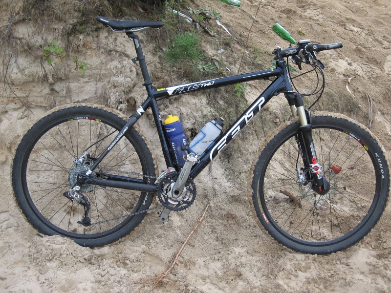

robercik1904 Napisano 28 Grudnia 2009 Napisano 28 Grudnia 2009 Witam chcialbym wam przedstawic moj rower na ktorym sie scigalem w ubiegłym sezonie. Juz na nowy sezon rower czeka pare zmian i celem jest zrzucenie troche wagi ;] Czesci nie wazyle tylko wszystko bralem z internetu. W eksploatacji roweru uległa takze jego seryjna przezutka tylna x-9 i musialem ja zastapic słabszym modelem ale coz Prosze o komentarze i swoje opinie na temat mojego roweu, o ewnetualnych zmianch. Plany: Przedewszystkim chiałbym na nowy sezon wrzucic do niego lzejszy naped mysle o Xt, oraz zmianie sztycy, kiery, rogi na Boplight team, pedały na 540-ki i jakies lzejsze siodelko. Felt Rxc 2 Waga Materiał ramy: aluminium 7005 T6, podw. cieniowane, tył karbonowy19,5 1580g Widelec: Rock Shox Recon XC Solo Air 80mm 1728g Stery: Cane Creek, zintegrowane 150g Mostek: Felt, aluminium 6061 138g Kierownica: Truvativ xr 175g Sztyca: Felt, aluminiowy 400mm 320g Siodełko: Felt Facade Comfort 365g Piasty: Shimano Deore M475 Disc tyl 534g Piasty: Shimano Deore M475 Disc przod 320g Obręcze: Mavic XM 317 Disc przod 440g Obręcze: Mavic XM 317 Disc tył 440g Opony: kenda karma 2.1 kevlar 60tpi 934g Manetki: SRAM X.7 Trigger 263g Przerzutka przód: Shimano Deore LX M581 160g Przerzutka tył: SRAM X.7 269g hamulec: Avid Juicy 5 przod 315g hamulec: Avid Juicy 5 tył 315g Tarcza przod 146g tarcza tyl 105g Korby: Shimano Deore LX, 44-32-22 z. 901g Pedały: m-520 378g Łańcuch: SRAM PC951 299g Kaseta: SRAM PG950, 11-32 z. 364g Zacisk sztycy 20g Szprychy(nie znam firmy) 444g Koszyk One 68g Rogi kalloy uno 126g Linki i pancerze waga ro w e ru 11,297
mati199 Napisano 28 Grudnia 2009 Napisano 28 Grudnia 2009 Taki "projekt" to wrzucaj do Wasze Rowery. Prawie żadna waga z tego projektu nie zgadza się z rzeczywistością. Napęd na lepszy/lżejszy wymienisz wtedy, kiedy zajedziesz ten. Do wymiany tak na szybko to: Rogi - Boplight Sztyca - Boplight Siodełko - SLR Kierownica i Mostek - Tioga
robercik1904 Napisano 28 Grudnia 2009 Autor Napisano 28 Grudnia 2009 naped juz jest zajechany bo a 6tys. A kore czesci wedlug ciebie sie nie zgadzaja?? Wszystko bylo brane z stron takich jak, light-bike, waga rowerowa itd W takim razie prosze Admina o przeniesienie tematu do "wasze rowery"
KosteQ Napisano 28 Grudnia 2009 Napisano 28 Grudnia 2009 Mostek można lżej niż Tioga w podobnej cenie, na przykład Boplight lub Smica. Robercik zainwestuj w jakąś nie drogą wagę
Wojtekmtb Napisano 29 Grudnia 2009 Napisano 29 Grudnia 2009 Wymień siodełko i sztyce bo jest bardzo ciężkie. Na tym spokojnie zyskasz 250g jak nie więcej.
robercik1904 Napisano 30 Grudnia 2009 Autor Napisano 30 Grudnia 2009 Jadyne co mnie przekonuje do obecnego siodla jest to ze jest super wygodne, planuje zmienic na velo carbon, lub mam tez san marco blaze jest lzejsze o jakies 100gram ale jest strasznie nie wygodne A sztyca tak jak mowilem w przyplywie gotowki bedzie boplight.
Wojtekmtb Napisano 30 Grudnia 2009 Napisano 30 Grudnia 2009 Też mam sztyce boplighta wazy 218g czyli zyskujesz około 100g Do tego np. siodełko SLR okolo 180g czyli zyskujesz okolo 185g Wtedy będzie ok. Od razu będzie lepsza waga rowerku.
mati199 Napisano 30 Grudnia 2009 Napisano 30 Grudnia 2009 Ale według mnie ponad 300 zł za 280 gram jest imho głupotą Wolałbym doskładać do nowych kół, bo niestety te które masz to kowadła
robercik1904 Napisano 30 Grudnia 2009 Autor Napisano 30 Grudnia 2009 I tak mam sie z czego cieszyc bo ten rower dostalem z klubu Koła moze kowadla, ale sztywne i trwale zero centry, i szprychy mocne bo wytrwaly kontakt z przezutka sram x-9 ktora az wyladowala wozkiem w srodek piasty przy duzej predkosci (to bylo straszne). Jak na razie, na pierwszym planie jest naped xt, pozniej beda rogi, a jak beda pieniazki to sztyca i siodelko. Zobaczymy co z tego wyjdzie xD
Wojtekmtb Napisano 30 Grudnia 2009 Napisano 30 Grudnia 2009 Zawsze można kupić coś używanego w dobrym stanie. I będzie dużo taniej, a starczy jeszcze na inne części. Jest dużo aukcji na allegro wystarczy poszukać.
robercik1904 Napisano 23 Stycznia 2010 Autor Napisano 23 Stycznia 2010 Witam!! Po długiej przerwie i przestoju w zmianach w moi felcie pojawily sie nowe czesci ;] Zostaly zmienione rogi na Mighty 54g + Alu rózowe sruby ZYSK=66g Fotki : http://picasaweb.goo....42852804724402 http://picasaweb.goo....43121190890994 Została tez zmieniona sztyca na Boplight team 400m 27,2 259g ZYSK= 66g Fotki : http://picasaweb.goo....42849544679858 http://picasaweb.goo....42852856948290 Oraz zmienilem siodelko na San Marco Blaze 290g "decha" ZYSK=80g Po feriach zimowych przybedzie jeszce troche czesci od Sponsora , a mianowicie... : -Kaseta Deore XT 11-32 264g ZYSK= 100g -Łancuch deore XT 273g ZYSK= 30g -Gripy piankowe 20-30 g ZYSK= 60-70g -2xDetki Maxxis UltraLight 1szt.125g ZYSK =150g -Pedały M-540 354g ZYSK= 23g -Nowa piasta na tyl Jeszcze nie wiadomo jaka -W wakacje powróci na tyl przezutka Sram x-9 Fotki z tymi czesciami zamieszcze, juz gdy zniknie te biale cos co jest na dworzu xD Pozdro. Nie moge juz edytowac, jeszcze dodam ze waga roweru po zważeniu czesci wynosi 11,44kg. Wiec bedzie wazyl miedzy 10-11kg

mati199 Napisano 23 Stycznia 2010 Napisano 23 Stycznia 2010 Jak dla mnie to lecą koła lub amor. Na tym pierwszym zyskasz całkiem duużo.
miskov17 Napisano 23 Stycznia 2010 Napisano 23 Stycznia 2010 I przede wszystkim poczujesz, bo masa kół jest najważniejsza.
robercik1904 Napisano 23 Stycznia 2010 Autor Napisano 23 Stycznia 2010 Co do kół to się zgodzę Jeśli w wakacje zarobie jakiś grosz to kola idą w pierwszej kolejności. Ale amortyzator to spory koszt, a recon działa super i jest super sztywny ma blokadę na manetce z turn key. Morze była by opcja z sidem i goleniami 28mm, ale po wstępnej przejażdżce wydawał mi się mało sztywny pod moja waga . Ale co do amora to odlegle plany...
miskov17 Napisano 23 Stycznia 2010 Napisano 23 Stycznia 2010 I przede wszystkim poczujesz, bo masa kół jest najważniejsza. Amor w sumie jakoś strasznie nie ciąży, jakieś 200g możesz zyskać na R7. Ale skup się na kołach, kupisz raz a porządnie.

robercik1904 Napisano 23 Stycznia 2010 Autor Napisano 23 Stycznia 2010 jedyne co na tym forum i się nie podoba to ta wasza wrażliwość na jedna literkę :/ Trudno pisałem w pospiechu zdarzyło się trudno!! Więcej postów o jakiś błędach niż roweruch, koniec ot!! MOŻE- juz dobrze ?? A ty mati jesteś jakimś dyplomatą czy nauczycielem jerzyka polskiego, ze nigdy nie popełniasz błędów?? Co do amora nie zamierzam go zmieniać dla 200g, można to nadrobić inna częścią ;]
WojteK# Napisano 23 Stycznia 2010 Napisano 23 Stycznia 2010 Fajny rowerek:) też chciałem tą ramę kupić ps. Szanowny Mati... musisz się tak czepiać? Co widzę jakiś twój post to albo się wymądrzasz albo czepiasz się. A Robercik na pewno się poprawi wiec możesz już zluzować trochę. Pozdrawiam.
robercik1904 Napisano 23 Stycznia 2010 Autor Napisano 23 Stycznia 2010 No jakiś normalny człowiek Ramka wypasiona, sztywna zwrotna, tylny karbon fajnie tłumi drgania i eleganckie katy ramki. Rower dostałem wiec nie narzekam, a ramę jak najbardziej polecam. Ważyłem ja 1670g z wbitymi sterami, hakiem, i suportem od lx-a, wiec wazy jakieś 1500-1550g przy 19,5' Co do kół, to wszyscy mówią ze ciężkie itd, ale są super sztywne i po przebiegu 7tys km i w sporej ilości maratonów jak i xc kola maja zero centry, a nie jedno otb zaliczyły, zderzenie z drzewem, sporo wywrotek i tylne kolo wyszło bez szwanku w pojedynku z x-9ka ktora po tym zdarzeniu wyglądała fatalnie a ze szprych zszedł w tym miejscu tylko czarny lakier Waga kol wynosi 2085g wiec podobnie jak cross-ridy
