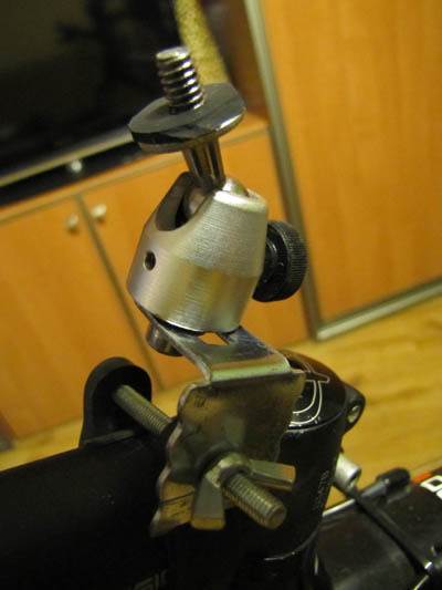

Plastyk Napisano 29 Marca 2012 Napisano 29 Marca 2012 Cóż, pracuję nad czymś podobnym, więc odkopuję. Lepsze to niż nowy temat. Na razie mam prototyp uchwytu mocowanego na mostku, gdyż moja kierownica ma zmienny przekrój i uchwyty się luzują. Zrobiona w 1 wieczór z uchwytu z lampki, części mocowania błotnika, głowicy z marnego statywu z Lidla i tyle. Chciałem sprawdzić czego się wystrzegać a na co szczególnie zwracać uwagę. Nie byłem z tym w terenie (bo to prototyp ). Na razie stwierdzam, że: uchwyt musi być mocny i pewnie zamocowany na rowerze, żeby aparat/kamera nie mogła się obrócić, guma i mocny zacisk wystarczą. Osobiście wybrałem uchwyt na mostek, polecam to umiejscowienie. całe połączenie musi być dobrze dopasowane i sztywne, gdyż nawet mały luz powoduje "bujanie" obrazu. sam uchwyt z gwintem, czyli nasza głowica najlepiej jeżeli jest z dobrego statywu do kamery, wyłożonego guma i z dużą podstawką, gdyż w obecnej formie aparat (+- 1kg) trzyma się, ale wygląda to słabo w żadnym razie nie używać (tak jak w moim prototypie) głowiczki z bolcem, który z jednej strony ma gwint, a z drugiej kulkę umożliwiająca obrót w kilku kierunkach - połączenie jest wiotkie i nawet po przewierceniu i skręceniu (znitowaniu) będzie słabe. W tej formie nadaję się tylko do małego aparatu lub czegoś o wadze max 300g. Na razie tyle. Po świętach powinienem mieć już wersję ostateczną, ale chcę podzielić się doświadczeniami i poznać Wasze opinie, lub pomysły. Poniżej fotka, okrojona na Photoshopie do niezbędnego minimum, zmieściłem się w 50KB
Kamil515 Napisano 29 Marca 2012 Napisano 29 Marca 2012 Wg. mnie zapowiada się bardzo fajnie. Faktycznie musisz zamienić kulkę na coś sztywnego, bo słabo to widzę. Ogólnie pomysł mi się podoba. Daj znać jak zmienisz system.
