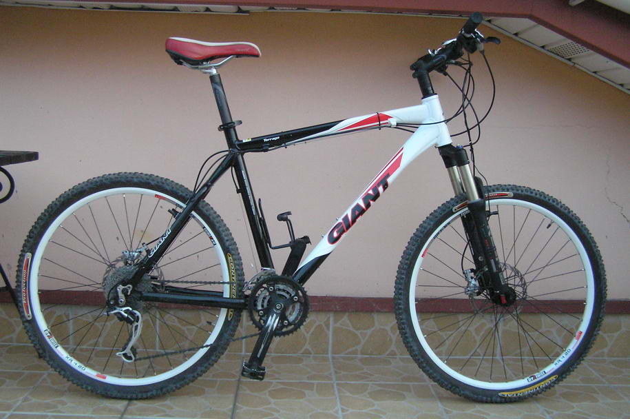

skydancer Napisano 12 Kwietnia 2009 Napisano 12 Kwietnia 2009 To mój Terrago, który kupiłem w zeszłym roku. Trochę inna edycja, bo początkowo była z amorem Suntour XCM. Na pierwszy ogień do wymiany poszła tylna przerzutka, która niemiłosiernie tłukła się o widelec na każdej nierówności. Potem amortyzator na Reba Race oraz hamulce SD5 na Avid J5. Ostatnio wymieniłem koła i opony, bo to straszne kloce były. Tylko na tym zrzuciłem z wagi roweru 1200 g a pewnie i więcej nawet.
