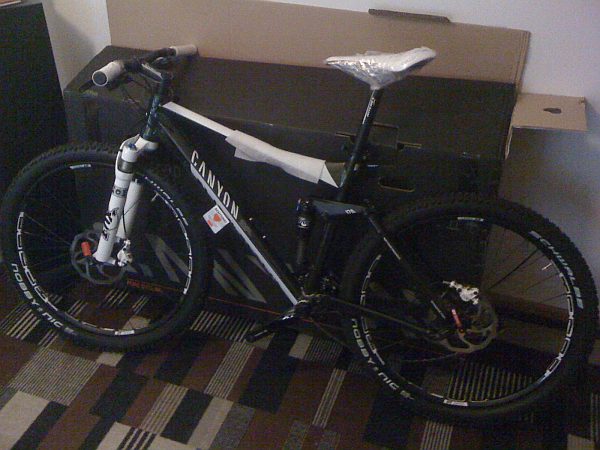

malisz Napisano 23 Maja 2012 Napisano 23 Maja 2012 dobra, rowerek dotarl. niezle bydle i od razu pytanko. jestem na etapie kolek. zalozylem je, wszystko git. tylko jak nimi krece (rowerek jest do gory nogami na siodelku i kierownicy), to przy pelnym obrocie przez ulamek sekundy slychac szzzzzz tak jakby klocek tarl o tarcze. w obu kolach tak jest. cos przeoczylem? to kwestia regulacji hamulcow (elixiry 7)? czy jakis powazniejszy problem i do serwisu? jak wszystko zawiedzie, przeczytam instrukcje

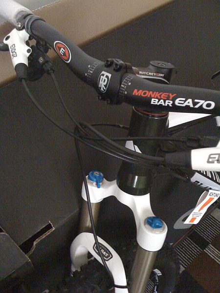

malisz Napisano 24 Maja 2012 Napisano 24 Maja 2012 ok, dzieki. zrobi sie jutro. jeszcze musze amortyzatory rozgryzc i wlasciwie sprzecik gotowy (gotowa?) na pierwsza podroz. jak jest z przegladem/gwarancja? czy musze gdzies zrobic pieczatke na dzien dobry? jezeli tak, jak znalezc serwisy, ktore sie tym zajma? i mimo wszystko chcialbym, zeby jednak ktos z serwisu rzucil okiem, czy nie zlozylem czegos zupelnie bez sensu foty z telefonu w trakcie skladania. zrobie lepsze jak znajde bloto na ostatnim zalaczniku fota z przodu. nie widze chyba opcji, zeby linki puscic inaczej bez rozkrecania klamek elixirow, ale wyglada to troche chaotycznie i nie wiem czy jest dobrze. prawy hamulec idzie przed przerzutkami, a lewy miedzy przerzutkami a rama, wiec obie linki od shimano sa jakby pomiedzy hamulcowymi. tak bedzie ok?
maroko777 Napisano 24 Maja 2012 Napisano 24 Maja 2012 coś jest nie tak z tymi fotkami (plikami) ile czekałeś na przesyłkę od momentu otrzymania maila że przesyłka została wysłana ?
malisz Napisano 24 Maja 2012 Napisano 24 Maja 2012 hmm, u mnie sie otwieraja. a moge jakos wstawic obrazki bezposrednio do posta jako grafike a nie zalaczniki? co do przesylki, wyslali 18.5 rano, dostalem 23.5 rano. dobra, poradzilem sobie z tarciem hamulcow zdejmujac jeszcze raz kolo i rozpychajac troche klocki ta plastikowa podkladka zabezpieczajaca przed zakleszczeniem w transporcie. jak tylko zrobie jazde probna podziele sie wrazeniami. chyba, ze odpadnie mi kolo, bo cos zle skrecilem
malisz Napisano 24 Maja 2012 Napisano 24 Maja 2012 tak, tylko chcialem, zeby ktos rzucil okiem na te linki z przodu czy tak moze byc czy beda sie ocierac i halasowac. fotki wrzucilem na imageshacka
maroko777 Napisano 24 Maja 2012 Napisano 24 Maja 2012 moim zdaniem linki są ok i nic nie powinno hałasować.
