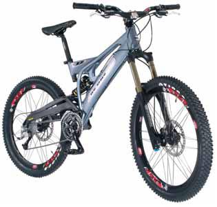

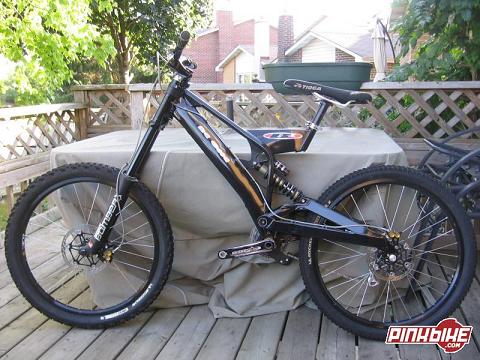

aqqs Napisano 17 Sierpnia 2008 Napisano 17 Sierpnia 2008 Rama By One Woodbumble według opisu jest dobra do FR oraz DH - czy według was opłaca się za 650zł razem z damperem "Kind Shock 508" ? Niestety nie potrafię znaleźć po polsku konkretnych opinii na temat tej ramy oraz jej danych . Czy może ktoś jeździł na takiej ? Dołączam foty Z góry Dzieki
tobo Napisano 17 Sierpnia 2008 Napisano 17 Sierpnia 2008 1. zadaj sobie sam pytanie czy nawet gdyby rama ta kosztowala te pieniadze bez tlumika to czy znalazlbys jakąś alternatywe w tej cenie. 2. zdjecia pokazuja ze uzytkowac mozna ją konkretnie. 3. marka malo popularna ale kiedys bardzo widoczna - w czasach gdy jakis o ile pamietam holender mieszal w pucharze swiata.
Schwefel Napisano 17 Sierpnia 2008 Napisano 17 Sierpnia 2008 Rama wygląda na mocną, a za tą cenę raczej nie dostaniesz nic lepszego. Jedynie damper (rodem z Signa FR1) to padaka i wypadało by go wymienić na starcie, np na Foxa Vanilla DHX.
bendus Napisano 17 Sierpnia 2008 Napisano 17 Sierpnia 2008 Cena niby niezła, ale z tą ramą wiązać się mogą dodatkowe wydatki. Woddbumble ma bodajże mufę suportu 100mm, co zawęża wybór suportów i korb. Ponadto możliwe, że główka jest przystosowana pod stary 1.5" (nie wiem, czy wszystkie modele/roczniki tak miały, ale niektóre na pewno). Do tego tył na osi 165x12 - poprawia sztywność, ale to znowu wydatek na odpowiednią piastę (no i znów mniejszy wybór).
tobo Napisano 17 Sierpnia 2008 Napisano 17 Sierpnia 2008 moze wlasnie dlatego jest taka tania - caly rower sprzedaje sie bez problemu ale rama to juz niekoniecznie
