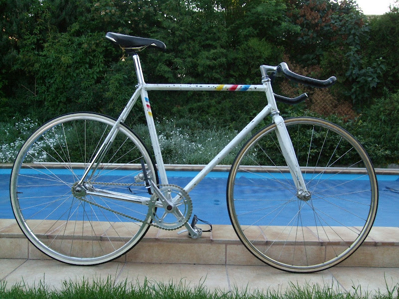

fpierowski Napisano 12 Czerwca 2010 Napisano 12 Czerwca 2010 Chciałbym go zabierać na tor, ale na razie jeździ tylko po mieście. Koła są z poprzedniego roweru, dlatego piasty są "z dupy", będą inne koła za jakiś czas, a na razie na czymś trzeba jeździć Korba jest jak najbardziej w porządku, tylko - jest trochę ciężka (z czym jeszcze mogę się pogodzić) i nie ma możliwości korekty linii łańcucha, co by się przydało przy nowych kołach. A łańcuch jest ażurowy KMC K-710SL
sath Napisano 12 Czerwca 2010 Napisano 12 Czerwca 2010 No tak, w sam raz na miasto:) Korekta linii łańcucha wtf? Jak masz części takie jakie powinny być, to nic nie trzeba korygować. Nie uważasz, że trochę żałośnie by było gdybyś stosował w takim sprzęcie podkładki pod blat lub co gorsze pod suport:P Może pod zębatkę?;P BTW jak uważacie, że koła na Mackach są z dupy, to ja z chęcią je przygarnę Miałeś fajne obręcze w zestawie to czemu je sprzedałeś?
leppido Napisano 12 Czerwca 2010 Napisano 12 Czerwca 2010 Bo piasty nawet kolorystycznie nie pasują. Wszystko ładnie blackredwhite a tu w środku koła jakiś fiolet ; o Ile całość waży? Mi byłoby szkoda pchać się nim w miasto po roztopionym asfalcie i dziurach.. W tych oponach szczególnie Został ze mną

fpierowski Napisano 12 Czerwca 2010 Napisano 12 Czerwca 2010 No tak, w sam raz na miasto:) Korekta linii łańcucha wtf? Jak masz części takie jakie powinny być, to nic nie trzeba korygować. Nie uważasz, że trochę żałośnie by było gdybyś stosował w takim sprzęcie podkładki pod blat lub co gorsze pod suport:P Może pod zębatkę?;P BTW jak uważacie, że koła na Mackach są z dupy, to ja z chęcią je przygarnę Miałeś fajne obręcze w zestawie to czemu je sprzedałeś? Rzeczywiście jest sztywny, ale jeździłem już na aluminiowej torówce po mieście i nie dość, że można się przyzwyczaić, to jeszcze polubić "twardszą" jazdę Części są takie, "jakie powinny być", tylko nie będą do siebie pasowały po zmianie kół, ponieważ: planuję kupić piasty macka, które mają linię łańcucha 42mm, a korba, na której teraz jeżdżę ma linię 45mm i jest ze zintegrowaną osią, więc się nic nie wykombinuje (można ewentualnie wyciągnąć podkładkę spod miski suportu, ale będzie wtedy jedynie 44). Koła na mackach nie są z dupy, tylko fioletowe w tym rowerze na takie wyglądają Poza tym są to piasty Gromady, które mają linię łańcucha 45mm (z zębatką novateca albo najtańszą stalówką pod szeroki łańcuch bez podkładki jest 43,5-44). "Stockowe" obręcze były idealnie takie, jak chciałem, ale musiałyby być dwa razy lżejsze;) Jakieś straszne słonie tam wsadzili i koła ważyły pewnie porządnie ponad 2,5kg. Do karbonowych obręczy na miasto się jednak nie przekonam, może moje obawy są bez sensu, ale są A co do opon - mają już jakieś półtora roku za sobą w mieście, jazdę po lesie i złapałem tylko jednego kapcia do tej pory:) Już myślałem nad jakimiś naklejkami, żeby go nieco "zbrzydzić" i "umiastowić", ale zobaczymy. Obecnie waży jakieś 7,5 kg, ale będzie mniej. A ten bianchi wygląda jak cukierek (to był komplement;))

Konik Napisano 14 Czerwca 2010 Napisano 14 Czerwca 2010 Z czarnymi szprychami byłby seksi. Coś małe przełożenie chyba?
eerg Napisano 14 Czerwca 2010 Napisano 14 Czerwca 2010 witam wszystkich, to moj pierwszy post. oceniajcie moj pierwszy prawdziwy rower:) zaczelo sie tak (mniej wiecej 15 kwietnia): a teraz wyglada chyba troche lepiej;) rame malowalem hammeritem w piwnicy, stad mozliwe skojarzenia z przydroznym płotem. beda fundusze - bedzie nowa rama przelozenie 53/18 - jezdze dopiero 3 dzien, ale wydaje mi sie w sam raz. linia lancucha ok? po dzisiejszej wycieczce cos tu nawalilo, odkrecil mi sie pierscien kontrujacy i tyle sobie pojezdzilem, bedzie trzeba przykleic. wiem, ze lampki i dzwonek, ale mandatow juz mi w zyciu starczy w planach zamiana jaskolki na bycze i nowa piasta z tylu (tym razem prawdziwa pod ostre).
sath Napisano 14 Czerwca 2010 Napisano 14 Czerwca 2010 Wyczuwam rękę bądź radę Grabarza w twoim sprzęcie:) Np. te nakrętki na ośki;) Albo to taki pomorski stajl:)
HDbomba Napisano 15 Czerwca 2010 Napisano 15 Czerwca 2010 Z czarnymi szprychami byłby seksi. Coś małe przełożenie chyba? 2,8
