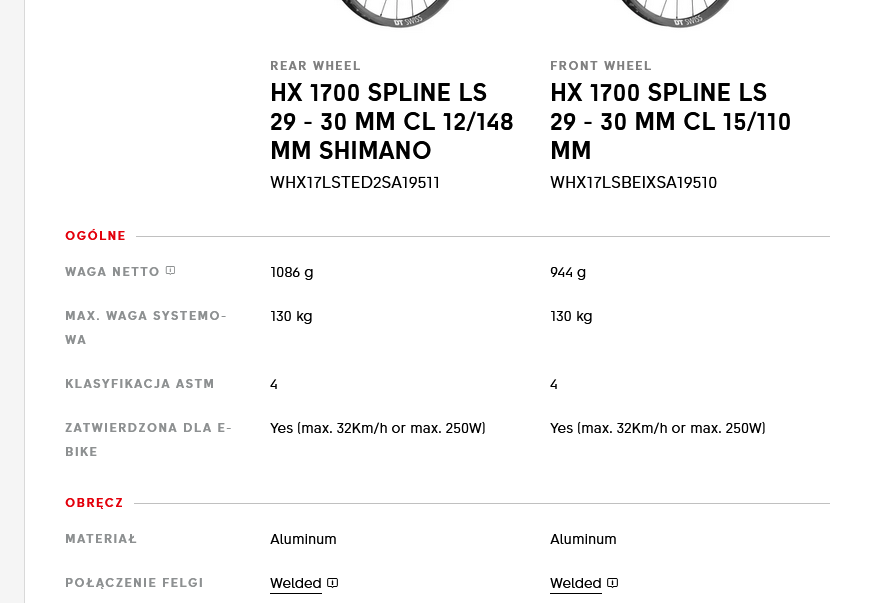

emski Napisano Poniedziałek o 07:09 Napisano Poniedziałek o 07:09 (edytowane) Łap gotowca pod 130kg <2000pln https://www.bike-discount.de/en/dt-swiss-hx-1700-spline-ls-29-30-cl-boost-shimano-microspline-wheelset-2 PS to raczej leżaki, w moim zamówieniu 1 koło - taśma trochę rozklejona, ale w tej cenie nie ma co wybrzydzać. Ratchet nasmarowany było wzorowo. Edytowane Poniedziałek o 07:29 przez emski 1 Cytuj

emski Napisano Poniedziałek o 07:54 Napisano Poniedziałek o 07:54 bazując na deklaracji DT, obręcze spawane, dedykowane do emtb SL, szprychy 2,0mm proste z każdej strony, wzmocniona piasta, bębenek alu, 130kg, Cytuj
uzurpator Napisano Poniedziałek o 08:02 Napisano Poniedziałek o 08:02 "obręcze spawane," [V] "dedykowane do emtb SL" [V] "szprychy 2,0mm proste z każdej strony" [X] "wzmocniona piasta" - co to konkretnie oznacza? "bębenek alu" HAHAHAHAHAHAHHHHHAHAHA! Aha, HAHAHAHHHAAHA Jako doświadczony, niegodny nazwywania się człowiekiem hiper wieprz o masie małego czołgu 28szprych to można sobie do szosówki dać. Poza tym do wuja miłego, kłerwa czytać specyfikcję. 130 kilo to waga systemowa. Czyli "człowiek" + rower + bateria + plecak + bidon + zgrzewka piwa + klucz do suportu który jest niezbędny na tripie. Więc nawet 114kg + reszta przekracza 130. Nawet ja, z moimi 104kg skrobałbym to od spodu. Za to mam koła ęduro złożone w 2018, trzepane od wtedy zgodnie z przeznaczeniem. Wciąż proste, robione zgodnie z przepisem wyżej. Cytuj

emski Napisano Poniedziałek o 08:16 Napisano Poniedziałek o 08:16 @uzurpatoraleś się rozpisał z tą wagą systemową, brawo Ty, podziękowania za uświadomienie społeczności i nawet bateria - power bank, czy range extender? piasta DT Swiss 350 Hybrid LS @marcin_ostrów bębenek stalowy jest w klasycznym HX, w LS - ALU. 1 Cytuj
