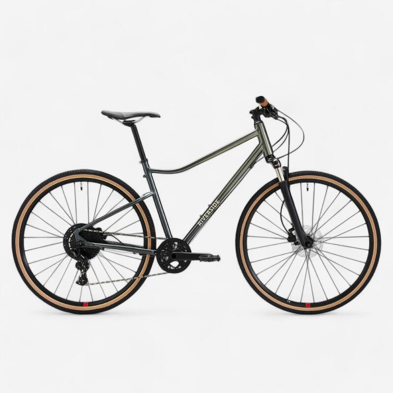

Ten drugi lepszy, bo do Kentfielda nie dasz amora, a do tego w razie potrzeby dasz sztywny widelec
920 daje chyba mniej wyprostowaną pozycję (chyba, bo nie widzę geometrii). Ale to skorygujesz wyższą kierą. Polecam Ergotex, mają serie kierownic z gięciem do tyłu 12 stopni i wzniosami 30, 50, 70 cm. 12 stopni to w miarę ok do takiej jazdy, choć lepiej nieco więcej. Znam te kiery z autopsji. Jest też 50 cm z gięciem 25 stopni, oraz 100 cm z rekreacyjnymi gięciami w pionie i poziomie. Jak ten 920 ma kąt główki poniżej 71 stopni, to możesz też prostować pozycję krótkim mostkiem, spokojnie nawet 60 mm horyzontalnie.
