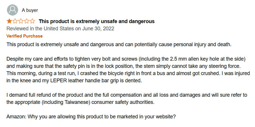

KSikorski Napisano 14 Maja 2025 Napisano 14 Maja 2025 Nie pokusiłbym się o jazdę na jakimkolwiek wynalazku, gdzie możliwość utrzymania kierunku jazdy zapewnia krzywka dociskana dźwignia, bez żadnej stałej blokady. Z resztą opinie z amazona zdają się to potwierdzać: Polecałbym zaopatrzenie się w kieszonkowy klucz dynamometryczny (na przykład https://allegro.pl/oferta/klucz-super-b-dynamometryczny-imbus-6-nm-15691751510) i po prostu luzowanie śrub na czas przechowywania i dokręcanie przed każdą jazdą. 1 Cytuj
bart50 Napisano 14 Maja 2025 Autor Napisano 14 Maja 2025 Dzięki, w takim razie tak się skończy. Po primo bezpieczeństwo. Dzięki! Cytuj
