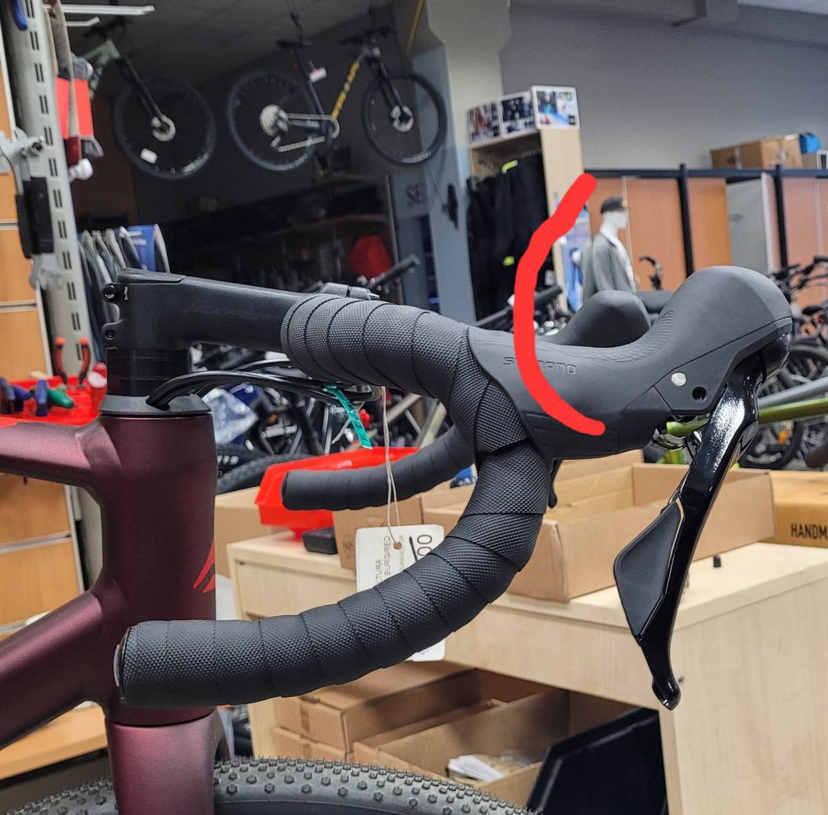

Pojeździłem też po placu Scultura Endurance w rozmiarze S i...wydaje się za długi. Wtf? Siodełko to jeszcze bym ustawił, ewentualnie zmienił offset w sztycy bo pozycja nad pedałami wypadała przyzwoicie. Ale sama pozycja do kierownicy to za daleka o dobre 3cm, może ciut więcej. Niby w tym rozmiarze jest mostek 100mm, kierownica reach 80, manetki można przesunąć ale czy to ma sens? Rower ma dość pionowy widelec, krótki trail, skrócę mostek i kierownice i zrobi się z tego narwany sprzęt.
To też moja pierwsza jazda na takim geo, ale czuję, że z barkami wyjeżdżam do przodu, rękami sięgam w przód, jest jakby za długi reach całej mojej pozycji. Nie mam jakiegoś napięcia w ramionach, ale czuję się zbyt wyciągnięty, poza komfortem.
Jestem zaskoczony takimi wnioskami, może ktoś się więcej wypowie o rozmiarówkach Meridy?
P. S. Tą czerwoną linia zaznaczyłem gdzie w chwycie było mi komfortowo.

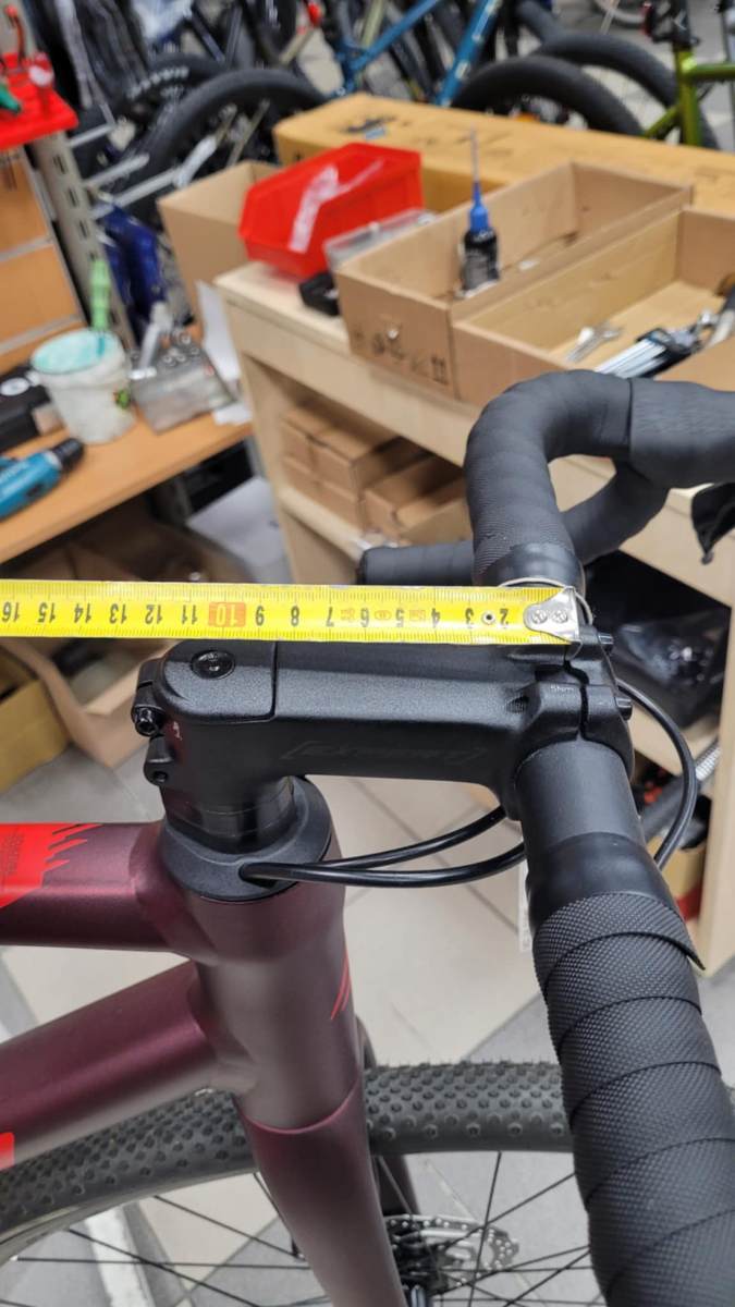

Przesadzasz, skrócić mostek o 10, max 20mm i jeździć. 100mm w takim rozmiarze jest dość rzadko spotykane, zwykle producenci wkładają 80mm.
Producent podaje 90mm w rozmiarze S, ale zmierzyłem kilka razy i wychodzi te 100mm o których pisałeś.
Biorę też poprawkę na to, że przymiarka na szybko z źle ustawionym siodłem, rowerem poskładanym z kartonu to też wyolbrzymia poczucie pozycji.
