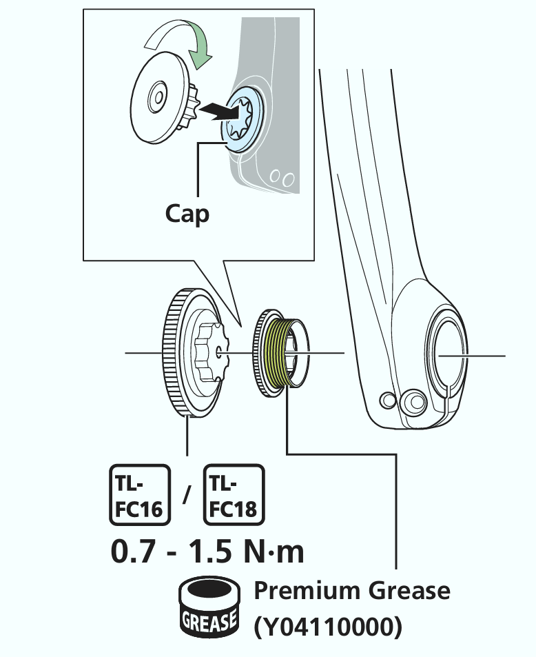

Korba będzie pasować. FC-M6100 jest tylko jedna jedyna. Może różnić się liczbą zębów. Suport mt800/801 jest bardzo przyzwoity. Pamiętaj żeby nie sciągać lewego ramienia tą osiową, plastikową nakrętką mocniej niż te zalecane 2,7Nm.

Z tą nakrętką to 2.7Nm jest pewne? Bo mam taki klucz dynamometryczny co by mógł to złapać

Moment nawet mniejszy niż wcześniej pisałem... No i bez przesady z tym dynamometrycznym - po prostu ma być to dokręcone delikatnie żeby ramię nie miało luzu osiowego.
